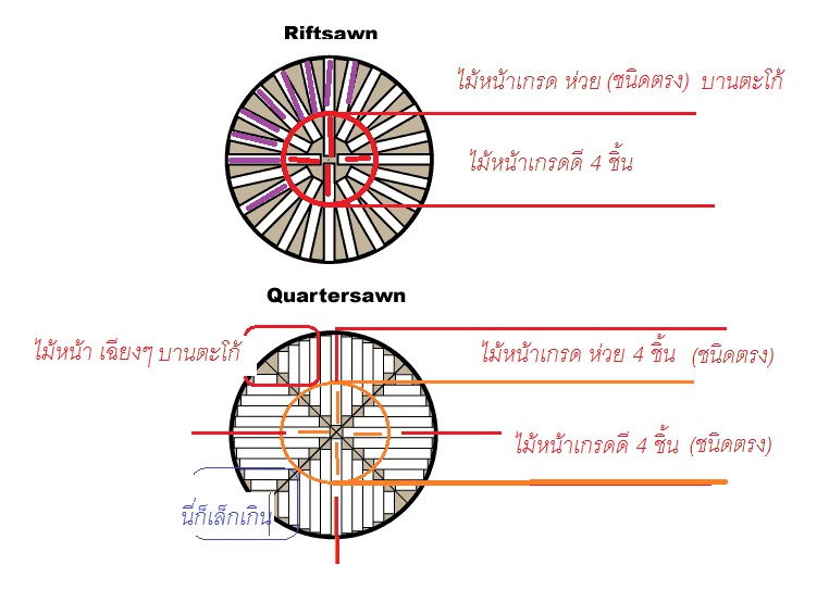

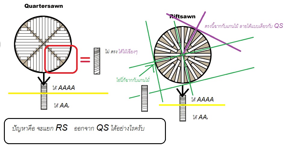

RE: Rift Sawn ต่างจาก Quarter Sawn ตรงใหน? - cort - 08-03-2013 เพื่อไม่ชัด RE: Rift Sawn ต่างจาก Quarter Sawn ตรงใหน? - karn - 08-03-2013 QS ที่ดีที่สุดคือ QS 90 องศาครับ สำหรับ QS ที่เอามาทำไม้หน้าจะใช้ที่ 60-90 ครับ RE: Rift Sawn ต่างจาก Quarter Sawn ตรงใหน? - cort - 08-03-2013 (08-03-2013, 15:11)karn Wrote: QS ที่ดีที่สุดคือ QS 90 องศาครับ สำหรับ QS ที่เอามาทำไม้หน้าจะใช้ที่ 60-90 ครับ ถ้าเอาที่ 90 เป็นตัวตั้ง นั้นก็แปลว่า การเลื่อยที่ทำให้ ได้ 90องศาได้ไม่เยอะสุดคือการเลื่อย แบบ RS น้าแยกออกหรือไม่ครับ ว่า RS ตามรูปข้างบน(เพื่อไม่ชัด) เพราะมันเลื่อยออกมาแล้วได้ผลแบบเดียวกับ QS ขออีกรอบครับ RE: Rift Sawn ต่างจาก Quarter Sawn ตรงใหน? - karn - 08-03-2013 Quartersawn wood Most quality guitar woods are obtained from quartersawn lumber. What does that mean? The following illustration of a cross section of a log attempts to give a crude idea of several types of cuts and their affect on grain.The optimum cut for tight, evenly spaced grain is rift sawn wood. Each board is essentially cut radially from the center. All the boards should have similar grain patterns. However, it is difficult to cut and very wasteful. Not shown in the illustration are the number pieces that end up as wedges or useless scraps. Quarter sawn lumber is the compromise cut used by most for quality woods. It is less wasteful while still producing good grain. The Top Left illustration is again highly simplified. In reality there would probably be section within the quarter shown where the cuts are made at 90 degrees and at 180 degrees. There is still waste. http://danlovesguitars.com/2011/02/traditional-woods-acoustic-guitars/ Rift sawn เกรนตรงกว่าครับ แต่เปลือง ผมไม่รู้หรอกครับว่าคนเลื่อยเขาเลื่อยแบบใด เพียงแต่ว่า Quarter sawn มันเสียเศษน้อยกว่าครับ ไม้ส่วนที่ไม่สามารถนำมาทำกีต้าร์ เอาไปทำเฟอร์นิเจอร์ได้ครับ ตกลงกระทู้นี้เราคุยกันสองคนชิมิ RE: Rift Sawn ต่างจาก Quarter Sawn ตรงใหน? - cort - 08-03-2013 น้าคิดเหมือนผม มะคัฟ ว่าคล้ายๆเราจะโดนหลอก เรื่องการเลื่อยแบบ QS ไม้ดี 4 ชิ้น ได้ สี่แสน ไม้ห่วยได้ อีกสีหมื่น ไม้เฉียง ได้16 ชิ้น ก็แสนหก สำหรับ QS รวม หกแสน ส่วน RS ไม้ห่วย 24ชิ้น ได้ สองแสนสี่ ไม้ดีอีกสี รับอีก สี่แสน รวม หกแสนสี่ เอผมว่ามันแปลกๆอยู่น่า เหมือนโดนคนขายหลอกเรื่องการเลื่อยไม้อย่างไรไม่รู้ RE: Rift Sawn ต่างจาก Quarter Sawn ตรงใหน? - Katayoot - 08-03-2013 ใจเย็นๆ... :p RE: Rift Sawn ต่างจาก Quarter Sawn ตรงใหน? - cort - 08-03-2013 (08-03-2013, 16:00)Katayoot Wrote: ใจเย็นๆ... :p ก็แหม๋น้าครับ เห็นๆอยู่ว่า QS ได้ไม้ตรงๆ เกรดดี 4ชิ้น เกรดรองลงมา 4ชิ้นที่เหลือ ก็เฉียง ได้ อีก คอร์เตอร์ละสอง ผมให้อู๊ค ไม้หน้าเฉียงอีก2แล้วกัน ส่วนการเลื่อยแบบ RS ได้ไม้ดีเท่ากันคือ 4ชิ้น ไม้รองลงมาอีก 24ชิ้น ผมหมายถึงไม้ตรงๆเลยนะครับ ไม่มีเฉียงเลย น้างง เหมือนผมมะครับ ที่สำคัญครับ มันแยกไม่ได้ด้วยว่า ไอ่นี่ QS ไอ่นี่ RS ก็เพราะมันตรงๆเหมือนกัน สมมุติว่า ราคา การเลื่อยแบบRS ถูกกว่า ครึ่งนึง แต่คนขายมันบอกว่า QS แถมขายเราในราคา QS เสียด้วย จะเอาอะไรไปเถียงมัน ครับ เฉียงก็ไม่เฉียงแถมตรงอีก ผมเลยสงสัยว่าที่จริงเราได้ไม้หน้าจาการเลื่อย แบบ Rs แต่จ่ายราคา QS กันซะแหล๋วม้างคัฟ RE: Rift Sawn ต่างจาก Quarter Sawn ตรงใหน? - gman - 08-03-2013 ตามที่น้า cort เข้าใจก็ไม่ผิดครับ ไม่ว่าจะตัดแบบไหนก็สามารถได้ชิ้นที่เกรนตั้งฉากได้ทั้งนั้น แต่โดยทั่วไปถ้าพูดถึงไม้ที่ตัดมาแล้ว ความหมายของ quarter- flat- และ riftsawn จะเป็นตามรูปที่น้า cort แนบมารูปนี้ครับ เพื่อความเข้าใจเพิ่มเติม ลองดูรูปนี้ครับ นี่เป็นการตัดแบบ qaurtersawn วิธีหนึ่ง แต่ไม่ใช่ทุกชิ้นที่ตัดแบบ qaurtersawn จะเรียกว่า qaurtersawn นะครับ ตามรูปเค้าแบ่ง 90-60 องศาเป็น quarter ต่ำกว่า 60 องศาลงมาเป็น rift ซึ่งจะได้ ชิ้น 1, 2, 3, A, B, C เป็น quartersawn ชิ้น 4, 5, D, E เป็น riftsawn ชิ้นที่เหลือเป็นเศษ ที่มา; http://treefrogfurniture.blogspot.com/2008/01/that-special-wood.html จะเห็นได้ว่าคำว่า quarter- flat- และ riftsawn เมื่อใช้ในแง่ของวิธีการตัดไม้เทียบกับเมื่อใช้กับชิ้นไม้ที่ตัดแล้ว ความหมายก็ไม่ได้ตรงกันเสมอไปครับ RE: Rift Sawn ต่างจาก Quarter Sawn ตรงใหน? - cort - 08-03-2013 โอเคครับน้า ตามที่น้าว่ามาผม บรรลุตาเห็นธรรมเลยทีเดียวในเรื่องของ 90-60 องศาเป็น quarter ต่ำกว่า 60 องศาลงมาเป็น rift ซึ่งจะได้ ชิ้น 1, 2, 3, A, B, C เป็น quartersawn ชิ้น 4, 5, D, E เป็น riftsawn ชิ้นที่เหลือเป็นเศษ ที่นี้การเลื่อยแบบ riftsawn ที่มันได้ 90 องศา เราสามารถเรียกมันได้ว่าเป็น quartersawn ได้หรือไม่ หรือว่าที่จริงแล้ว ไม้ซุงหนึ่งท่อน มันเลื่อยได้มากกว่าหนึ่งแบบในต้นเดียวกัน RE: Rift Sawn ต่างจาก Quarter Sawn ตรงใหน? - gman - 08-03-2013 (08-03-2013, 17:30)cort Wrote: ที่นี้การเลื่อยแบบ riftsawn ที่มันได้ 90 องศา เราสามารถเรียกมันได้ว่าเป็น quartersawn ได้หรือไม่ ได้ครับ ไม่ว่าจะเลื่อยแบบไหนถ้าองศาได้ ก็เรียกเป็น quartersawn ได้ครับ |
