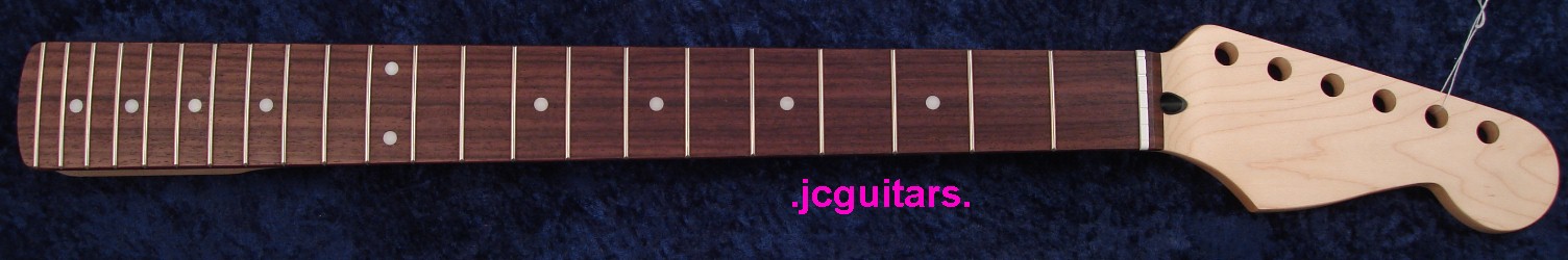

RE: อยากยำเล่น... - เอก - 23-02-2009 ลองดูความกว้างของ neck pocket นะครับว่ามันพอดีกับคอหรือเปล่า แต่ถ้ามันมาจากร้านเดียวกันก็ไม่น่าจะมีปัญหาครับ 2 hum แบบนี้ น่าลง z coil ของ fralin นะครับ RE: อยากยำเล่น... - povation - 23-02-2009 (23-02-2009, 12:15)เอก Wrote: ลองดูความกว้างของ neck pocket นะครับว่ามันพอดีกับคอหรือเปล่า แต่ถ้ามันมาจากร้านเดียวกันก็ไม่น่าจะมีปัญหาครับ ใจตรงกับผมเลย สำคัญที่คอใส่กับตัวไม่ได้ คนละร้านกันครับ ทำไงดีล่ะ คงต้องถามเค้าว่าใช้กับความกว้างของคอเท่าใดนะครับ และนี่คือ Spec: ของคอชิ้นนี้ Product Description: This is a Brand New Fender? licensed replacement neck designed for Fender and Charvel bolt on guitars, however it will fit any standard 2 3/16th neck pocket. It is made of the finest Northern Michigan & Canadian Hard Rock Maple. Completely shaped, fretted, inlaid and finished with a clear satin lacquer. Fully equipped with adjustable truss rod, side fretboard dot markers, and finished nickel frets. ? -9.5? Radius ? -Standard Fender ?C? Shape ? -Dual Action Truss Rod ? -22 Jumbo Nickel Frets ? -25.5? Scale ? -1 11/16 ? Pre-Slotted Nut ? -2 3/16" Neck Heel ? -3/8" Tuning Peg Holes RE: อยากยำเล่น... - ยอดเยี่ยม - 23-02-2009 เอาเลยครับ ยำเลย ยำเลย! เดี๋ยวผมช่วยยำด้วย! ยำยำ..ไวไว
RE: อยากยำเล่น... - povation - 23-02-2009 (23-02-2009, 15:02)ยอดเยี่ยม69 Wrote: เอาเลยครับ ยำเลย ยำเลย! ถ้ายำไวไว..ใจร้อน จะได้ของไม่ถูกใจจริงๆนะครับ เปรียบได้กับการเลือกสาวมาเป็นคู่ครอง...ใจเย็นๆ แล้วจะได้ดีเอง..เนอะ RE: อยากยำเล่น... - tha123 - 23-02-2009 ตรงเหลี่ยมมุมที่จะเอาคอเข้าไปเสียบ จะมีปัญหาครับ เบ้าคอของ Standard Strat จะมนๆ ของ Standard Tele มันจะเหลี่ยม ทำให้ใส่ไปแล้วจะมีช่องว่าง เนื่องจาก คอของน้าป้อเป็น 21 Fret ถ้าเป็น 22 Fret จะไม่มีปัญหาเนื่องจาก แผ่น fret ที่ 22 บังพอดี ครับ ถ้าน้า ป้อ อยากลงลูกผสม จริง แ นะนำใ ห้ สั่ง warmoth ทำ Body Tele เ จาะ ช่อง ลงคอ Strat หรือ น้าป้อทำ สองตัวไปเลย Tele ตัว Strat ตัว เป็น ป้อ Collection ฮิ ฮิ ........... เห็นแผนที่บ้านน้าป้อ ใ นหน้า ซื้อ ขาย แล้ว ฮิ ฮิ ไม่ไกลจากที่ทำงานผมเท่าไร น้าเย็นๆ เลิกงานกลับบ้าน กี่โมง .... ครับ |
