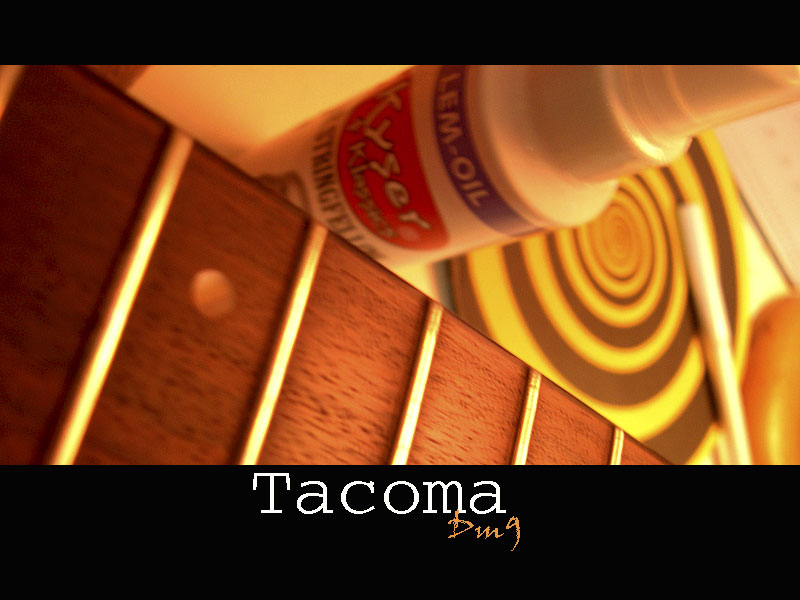

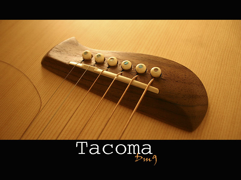

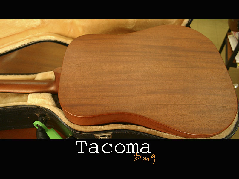

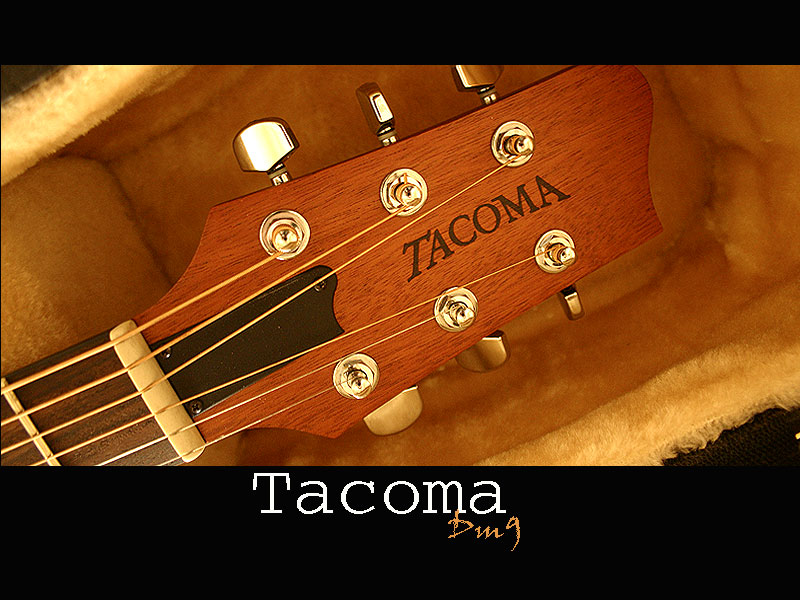

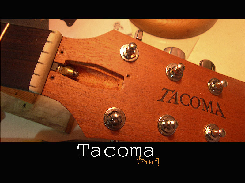

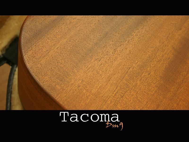

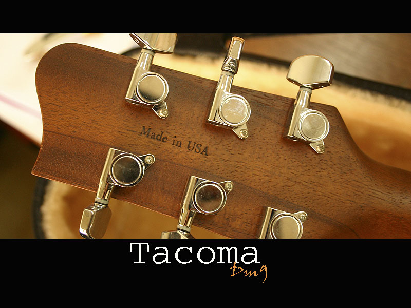

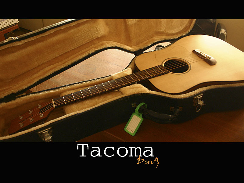

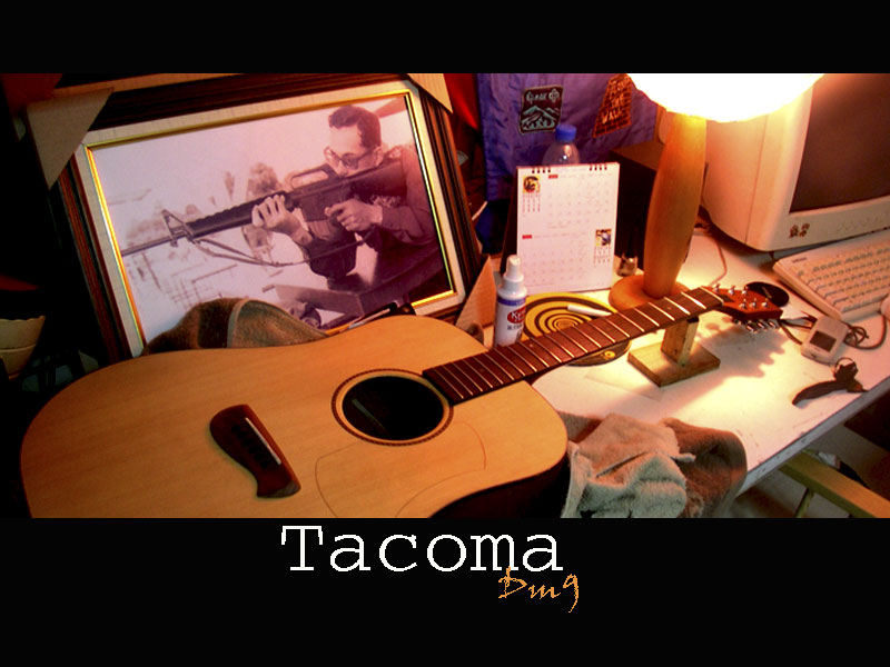

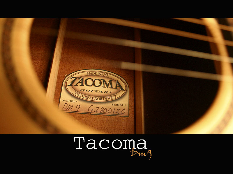

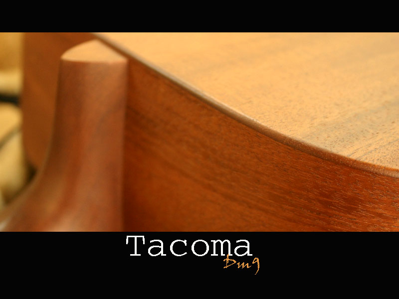

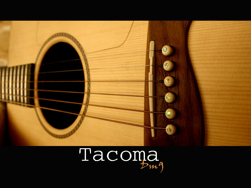

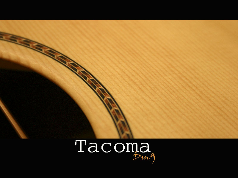

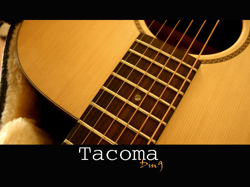

Tacoma DM9 ครับ - billy - 14-08-2008 สืบเนื่องจากกระทู้ที่น้าหนุ่มกะทะไปเจอกีต้าร์ในเว็บเพื่อนบ้าน http://www.nimitguitar.com/mybb/showthread.php?tid=2224 ผมก้อสนใจอยู่เหมือนกัน ก็ได้แต่นั่งหาข้อมูล ไปเจอไฟลเสียงที่YouTubeก็ยิ่งติดใจ http://www.youtube.com/watch?v=LTA7LOqO2co แต่ความที่เจอกระทู้นี้มันก็ผ่านไปเกือบอาทิตย์แล้วเลยไม่ได้โทรไปถาม คิดว่าคงไปแล้วเพราะเว็บนั้นขายของกันเร็วปานวอก สุดท้ายเจ้าของเขาเอามาโพส์ทขายอีกครั้งแถมลดราคาลงอีก ผมเลยใช้เวลาคิดอยู่นานเหมือนกัน(ประมาณ5วินาที) โทรไปนัดเจอตัวจริงลองเสียงกันสุดท้ายก็ได้เจ้าตะโกม้าติดรถกลับมาบ้านครับ ตอนที่น้าเคเอากล่องออกมาใจหายวูบ กล่องมันโทรมจัง แต่พอเปิดเอาตัวเป็นๆออกมาดู แจ่มครับหาที่ตำหนิแทบไม่ได้ ก็มีตรงคองอนิดหน่อยกับตรงเฟรทล่างๆแถว soundhole มีคราบสนิมนิดหน่อย สภาพโดยรวมเยี่ยมครับ ยิ่งได้ฟังเสียงแล้ว ถูกใจครับ กลับมาบ้านก็จัดการSet up ไขคอให้กลับมาตรงเหมือนเดิมผมไขไปประมาณครึ่งรอบก็กลับมาได้ครับ อย่างนี้ไม่ยาก ส่วนsaddle มีการรองชิมมา2แผ่นผมเลยเอาออก เปลี่ยนอันใหม่ที่เป็นกระดูกเทียมเหมือนกันใส่แทนกว่าจะเข้าที่ก็ฝนแล้วถอดออกใส่เข้าอยู่หลายครั้งเหมือนกันกว่าจะได้ดังใจ ส่วนกล่องก็จัดการเก็บรายละเอียดซ่อมแซมสิ่งสึกหรอ ลงแว็กซี่ซะหน่อยก็แจ่มเหมือนเดิมครับ สรุปได้คำเดียวว่าคุ้มครับ ![]() ![]() ![]() ![]() ![]() ![]() ทะยอยลงรูปนะครับ ![]() ![]() ![]() ไอ้ตัวนี้มันเคลือบมาบางมาก ตัองระวังหน่อย แต่ดูดิบๆเถื่อนๆแบบคาบอยดีครับ ![]() ![]() ![]() เข้าไปดูในเว็บได้ความว่ากีต้าร์ตัวนี้ผลิตเมื่อวันที่7 ตค.2003 อายุจะ5ขวบแย้ว http://www.tacomaguitars.com/resources/dating.php RE: มาชมเจ้าตะโกม้าของผมกันครับ - povation - 14-08-2008 ดีใจด้วยครับน้าBilly กีตาร์สวย เสียงคงใสแกร่งและห้าวหาญนะครับ พี่กฤษณและคุณหมอrasun เป็นสมาชิกบ้านสีฟ้าที่ผมเคยเห็นว่ามีกีตาร์ Tacoma ครับ RE: มาชมเจ้าตะโกม้าของผมกันครับ - pood - 14-08-2008 สวยมากครับ เพิ่งใด้ทราบประวัติว่าเจ้า DM9 ตัวนี้ใด้ถูกใช้อัดเสียงเพลงดังฯจาก หลายวงในค่ายแกรมมี่เพราะเจ้าของเดิมเป็นมือกีต้าร์ชั้นเทพที่เป็น producer ให้กับค่ายนี้และใช้ตัวนี้อัดเสียงใน studio ตลอด น้า Billy ขัด fret ใด้แจ่มจริงๆครับ วันหลังช่วยเปิดเผยเคล็ดลับให้พวกเราอ่าน บ้างนะครับว่าใช้อะไรขัด RE: มาชมเจ้าตะโกม้าของผมกันครับ - billy - 14-08-2008 ![]() ![]() ![]() สเปคเป็นall solid woodsครับ Solid Sitka Spruce top Solid Mahogany back and sides Natural satin finish One piece mahogany neck 20-fret Rosewood fingerboard with abalone dot inlays 1-3/4" nut width, 25-5/8" scale Rosewood bridge, tortoise plastic-bound body and fretboard, Clear plastic pickguard, chrome tuners, 4-color herringbone soundhole rosette, with black OHSC (tan lining) RE: มาชมเจ้าตะโกม้าของผมกันครับ - .::.pOoH.::. - 14-08-2008 แหล่มไปเลยครับ ชอบจริงๆกีตาร์แมนๆแบบนี้ ยิ่งดูดิบๆด้านๆ แหมถูกใจจัง ไว้วันหลังขอยืมกรีดนิดนึงนะครับ
RE: มาชมเจ้าตะโกม้าของผมกันครับ - billy - 14-08-2008 (14-08-2008, 15:36)pood Wrote: สวยมากครับ เพิ่งใด้ทราบประวัติว่าเจ้า DM9 ตัวนี้ใด้ถูกใช้อัดเสียงเพลงดังฯจาก เอ่อ..มันไม่มีเคล็ดลับอะไรหรอกครับ ผมใช้เทปกาวNittoเเปะกันFingerboardไว้แล้วใช้Vinolปาดใส่ผ้าขนหนูเล็กๆแล้วขัดมันก็ออกอ่ะครับ ที่ใช้เทปกาวNittoเพราะมันไม่ทิ้งคราบกาวเอาไว้นะครับเทปกาวย่นยี่ห้ออื่นมันเหนียวเกินจะทิ้งรอยกาวไว้ครับ ประวัติเจ้ากีต้าร์ตัวนี้มันไม่ธรรมดาเลยนะครับ RE: มาชมเจ้าตะโกม้าของผมกันครับ - djtar - 14-08-2008 ผ่านมาไม่กี่วัน มีของดีมาโชว์เยอะเลยนะครับน้า บิลลี่ สวยงามครับ RE: มาชมเจ้าตะโกม้าของผมกันครับ - Webmaster - 14-08-2008 สวยจังครับ สภาพดีมากๆด้วย เจ้าของเก่าคงเล่นจนเสียงเข้าที่แล้ว ดีใจด้วยครับ RE: มาชมเจ้าตะโกม้าของผมกันครับ - SARUN - 14-08-2008 น้า บิลลี่ ชวนเจ้าของเก่า มาเข้าเวปฯ ด้วยรึป่าวครับ RE: มาชมเจ้าตะโกม้าของผมกันครับ - Grid.. - 14-08-2008 กีต้าร์ของพี่เค วง pongpong + soundsurf .. มือกีต้าร์ฝีมือเยี่ยมอีกคนของเมืองไทยที่ผมชื่นชอบมานานคับ( pongpong นี่ตอนผมอยู่ ม.2 แน่ะ )..
