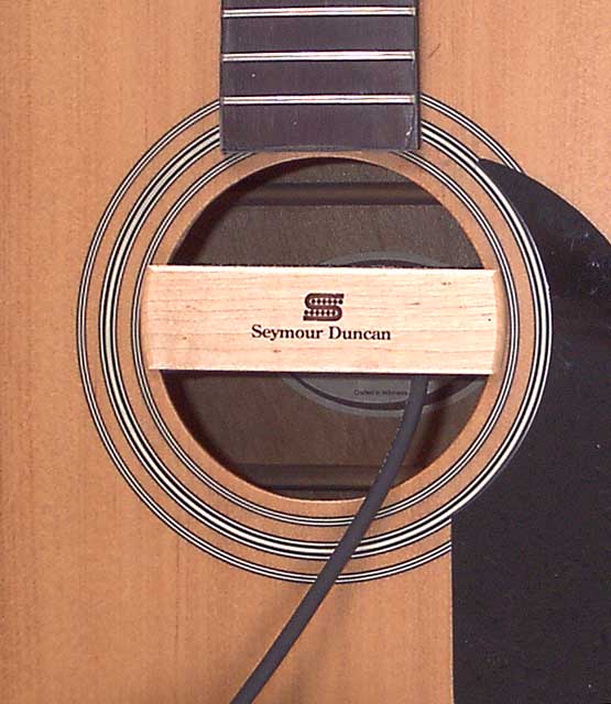

อยากทราบความแตกต่างระหว่างปิ๊กอัพซาวด์โฮลกับปรีแอมป์ครับ - Moowan - 26-08-2008 รบกวนน้าๆที่บ้านฟ้าช่วยแนะนำให้ความรู้หน่อยได้ไหมครับ.. ว่าใส่แต่ละอย่างแล้วเสียงต่างกันยังไง รวมทั้งร้านที่ติดตั้งดีๆ และร้านที่จำหน่ายราคาไม่แพงด้วยครับ..ผมไม่มีความรู้จริงๆครับ .. ขอบคุณมากครับ / Moowan RE: อยากทราบความแตกต่างระหว่างปิ๊กอัพซาวด์โฮลกับปรีแอมป์ครับ - kim_colombet - 26-08-2008 เท่าที่พอทราบมา ปิ๊กอัพแบบคาด หรือแบบที่ไม่มี On board pre ใช้กับกีต้าร์ที่เจ้าของไม่อยากจะเจาะกีต้าร์ หรือ ใช้เฉพาะกิจ ยกตัวอย่างเช่น Fishman Red eart , Natarual Matrix เป็นต้น ส่วนปิ๊กอัฟแบบเจาะ ที่มี On board pre ส่วนใหญ่มักจะติดมากับกีต้าร์จากโรงงาน หรือไม่ก็ ต้องเลือกช่างที่มีฝืมือในการติดตั้ง เพราะอาจจะต้องใช้ทำงาน หรือออกงานอยู่บ่อยๆ ยกตัวอย่างเช่น Fishman prefix รุ่นต่าง Classic4 , L R bagg, B-band โดยส่วนตัวแล้วผมว่า ปิ๊กอัพ ที่ต้องเจาะที่มาพร้อม piezo และ On borad น่าจะให้เสียงที่ชัดเจนกว่า ใช้งานสะดวกกว่า แต่ต้องเลือกช่าง ที่ติดตั้งซักนิด ปล. ส่วนเรื่องช่างที่ติดตั้ง กับ ข้อมูลอื่นๆ รอพี่กฤษณ์ มาตอบให้นะคับ ชัวร์กว่า ผมแค่ อธิบายตามที่เข้าใจ อาจจะไม่ค่อยถูกต้องนัก ![]() RE: อยากทราบความแตกต่างระหว่างปิ๊กอัพซาวด์โฮลกับปรีแอมป์ครับ - pood - 26-08-2008 ถ้าจะให้ตอบตรงความต้องการคงต้องเพิ่มรายละเอียดเหล่านี้ด้วยครับ 1. จะเอาไปใส่กีต้าร์อะไร 2. จะเอาไปเล่นที่ไหน เล่นที่บ้านหรือตามร้าน 3. จะเอาไปเล่นกับแอมป์อะไร acoustic amp หรือชุด PA 4. จะเล่นผ่าน DI box หรือพวก acoustic effect หรือเปล่า 5. สไตล์การเล่นใช้นิ้วหรือใช้ปิ้ค มือขวาวางตำแหน่งไหน ถ้าไม่ทราบจุดประสงค์ในการใช้และงบประมาณตอบกันเป็นวันก็ไม่จบครับ RE: อยากทราบความแตกต่างระหว่างปิ๊กอัพซาวด์โฮลกับปรีแอมป์ครับ - djtar - 26-08-2008 อยากรู้อยู่พอดี 1.กีต้าร์คลาสสิค 2.เล่นในร้าน 3.ต่อ PA 4.ไม่ผ่าน 5.ใช้นิ้วครับ มือขวาอยู่แถว saddle 6.งบ 6000 บาท ครับ RE: อยากทราบความแตกต่างระหว่างปิ๊กอัพซาวด์โฮลกับปรีแอมป์ครับ - Moowan - 26-08-2008 ขอบคุณน้าคิมกับน้าPoodมากครับ ผมก็ไม่ได้เล่นกีตาร์เก่งอะไรเลยครับ..แค่อยากลองดู เพราะที่บ้านผมมีแต่กีตาร์ไฟฟ้ากับกีตาร์โปร่ง ยังไม่มีโปร่งไฟฟ้าเลยสักตัว ส่วนโปร่งก้อมีแต่ราคาไม่แพงครับ พอเล่นได้ เลยอยากจะเอาไปลองติด ผมเล่นกีตาร์กับแอมป์ธรรมดาอยู่ที่บ้านเฉยๆครับ ไม่ใช้เอฟเฟค เล่นให้มีความสุขกับหัวใจตัวเองเฉยๆ ส่วนตำแหน่งนิ้วไม่แน่นอนครับ คือเล่นไม่เก่งนั่นเอง ใช้ปิคเล่น จริงๆแล้วผมเป็นนักแต่งเพลงครับ บางทีก้ออัดเพลงกับโปรแกรมนูเอ็นโด้ แต่ใช้ไมค์จ่อเอาครับ คือร้องเพลงกับเล่นกีตาร์ไปเลยทีเดียว คราวนี้เลยอยากจะลองอัดผ่านซาวน์การด์ดูบ้าง เลยจะเอาไปลองติดดูครับ ผมมีกีตาร์ยามาฮ่า FG151B ปี1979 กับมาร์ติน DM road series อยู่สองตัวที่ใช้แต่งเพลงประจำ ควรเอาตัวไหนไปลองติดครับ จริงๆเมื่อสิบห้าปีก่อน ตอนผมเริ่มแต่งเพลงแรกๆ ผมใช้ยามาฮ่า FG401 ไต้หวันกับทาคามิเน่ G334 ไต้หวันซื้อตั้งแต่ปีแรกที่เข้ามาขายในไทย ทุกวันนี้ก็ยังเก็บไว้ เป็นกีตาร์คู่บุญ ช่วยหาเงินให้เยอะมากครับ..ส่วนงบประมาณก้อไม่เกินเจ็ดพันบาทครับ..ขอบคุณมากครับ RE: อยากทราบความแตกต่างระหว่างปิ๊กอัพซาวด์โฮลกับปรีแอมป์ครับ - pood - 26-08-2008 น้า DJTar กะน้าหมูหวานความต้องการแตกต่างกันโดยสิ้นเชิงเลยนะครับ ผมแนะนำที่ละคนก็แล้วกัน น้าหมูหวานต้องการอัดลงคอมพ์และยังเลือกไม่ถูกว่าจะเอากีต้าร์ตัวไหนอัด ในกรณีนี้ผมแนะนำแบบคาด soundhole ครับเพราะติดตั้งเองใด้เลยและสามารถสลับไปมาระหว่างสองตัวใด้จะใด้ทดลองว่าตัวไหนเสียงเหมาะกับอารมณ์เพลงที่ แต่งมากกว่า ตัวเลือกมีดังนี้ครับ 1. LR Baggs M1 Passive 2. LR Baggs M1 Active 3. Takamine Triax 4.Fishman Rare Earth Humbucker 5,.Fishman Rare Earth Blender เท่าที่ลองมาด้วยตัวเองและน้าๆท่านอื่นเล่าให้ฟัง pickup ใน list ทุกตัวเสียงเปิดกว้างและนุ่มกว่าพวกติดใต้ saddle เยอะครับ พวกนี้ไม่ค่อยเหมาะกับการแสดงสด เพราะเสียงมันนุ่มเกินไปจนคนดูอาจไม่หันมาฟังแต่เหมาะมากสำหรับห้องอัด ถ้าใช้สายยาวไม่เกินสามเมตรใช้รุ่น passive ก็พอไหวครับ สามตัวแรกเสียงเหมือนกันเพราะมันก็รุ่นเดียวกัน ส่วนสองตัวหลังหลายคนบอกว่าเสียงดีกว่าแต่ ค่อนข้างแพงครับ ถ้าจะลอง LR Baggs ก็ไปที่ธีระ Takamine ก็ไปนครหลวง Fishman ก็ Music Collection ถ้าต้องการเปรียบเทียบระหว่างยี่ห้อก็ต้องมาที่บ้านผมครับ งบเจ็ดพันซื้อ M1 passive มีทอนครับ ตัวอื่นอาจเกินบ้าง (26-08-2008, 14:29)djtar Wrote: อยากรู้อยู่พอดี น้า djtar ตั้งสมการปราบเซียนเลยนะครับ กีต้าร์คลาสสิคนี่ตามปกติเขาใช้ไมค์จ่อ กันเพราะคนเล่นไม่ใด้ขยับตัวไปไหน ดังนั้นเลยหา pickup ใส่ยากหน่อย กรณีนี้พวกคาด soundhole หมดสิทธิ์ครับ ผมเคยถามช่างนิดว่า pickup ตัวไหนเหมาะสุดช่างนิดตอบว่ากีต้าร์ที่ทำไม่เคยติด pickup เลย พอหันมาถามช่างมดก็ บอกว่าติดให้ลูกค้ามาหลายยี่ห้อแล้วแต่ไม่เคยชอบเสียงเลยซักตัว ก่อนอื่นต้องถามว่าจะติด pickup มาเล่นเพลงคลาสสิคหรือเปล่า ถ้าตอบว่าใช่ก็ มีอยู่ยี่ห้อเดียวที่ทำ voicing ของปรีสำหรับกีต้าร์คลาสสิคโดยตรงใด้แก่ LR Baggs ครับ ผมมีคลาสสิคอยู่ตัวหนึ่งที่ติด LR Baggs Stereo Blender มาจาก โรงงานเสียงออกแอมป์เหมือนจ่อไมค์เลยครับแต่ถ้าเปิดดังก็หอนน่าดูเหมือนกัน ตอนนี้พวกมือคลาสสิคเขานิยมใช้ LR Baggs Element ( classical) กันแต่หาซื้อยากมากครับ เห็นมีขายที่ Shoreline Music อยู่ร้านเดียว ผมเพิ่งฝากน้าหม่าว สั่งมาชุดนึงราคาประมาณ 5,800 รวมค่าส่งครับ ในอีกกรณีคือต้องการเอากีต้าร์คลาสสิคมาเล่นเพลงป้อปหรือแจ้ส คราวนี้เรา ต้องการเสียงพุ่งฯ attack เร็ว decay เร็วของสายไนล่อนแต่ไม่ต้องการ voicing ของกีต้าร์คลาสสิค ผมสังเกตุว่าทั้ง Martin, Taylor และ Breedlove ใช้ pickup Fishman Prefix Pro Blender กับกีต้าร์ nylon string series ของตัวเอง ผมเลยเขียนไปถาม Fishman ว่าถ้าผมจะเอา Fishman Prefix Plus T ที่ มีเหลืออยู่ที่บ้านมายัดใส่กีต้าร์คลาสสิคจะใด้ไหม เขาตอบมาดังนี้ครับ Hi Kris, There is no difference from the consumer Prefix Plus-T and the OEM one.The only thing you'd need to consider is the bracing on your classical.The Prefix is a larger preamp and it wouldn't be a good idea to cut intothe bracing to make it fit. If you have any questions, let me know. Thanks, Derek Derek Alves Customer Service Associate Fishman Transducers 340 Fordham Road Wilmington, MA.01887 สรุปว่าใช้ใด้เลยครับแต่ต้องระวังตอนเจาะใส่ RE: อยากทราบความแตกต่างระหว่างปิ๊กอัพซาวด์โฮลกับปรีแอมป์ครับ - UFO2005 - 27-08-2008 น้ากฤษณ์ครับ ในกรณีที่ผมต้องเล่นสด แต่อยากใช้แบบคาด ซาวนด์โอล ควรจะใช้ แบบไหนดีครับ ผมใช้ effect Yamaha Ag Stomp ช่วยด้วยอ่ะครับ ไม่รู้ว่า พวก Seymour Duncan หรือ Dean Markley เป็นไงมั่งครับ RE: อยากทราบความแตกต่างระหว่างปิ๊กอัพซาวด์โฮลกับปรีแอมป์ครับ - TOTO - 27-08-2008 โอว เป็นคำถามที่อยากรู้พอดีเลยครับ ขอบคุณเจ้าของกระทู้และอากฤษณ์มากครับ ผมไม่มีความรู้เรื่องเหล่านี้เลยครับ ผมเป็นสมาชิกใหม่ แอบอ่านมานานแล้ว อ่านไม่เคยอิ่ม และอยากมีกระทู้อ่านอีกเยอะๆ นี่เป็นการตอบกระทู้แรกในบ้านฟ้าครับ ผมไม่เคยมีโอกาสจับกีตาร์อะไรที่มันดีกว่า Big Baby เลยครับ ตอนนี้ก็ชอบเจ้า Big Baby มาก หวังว่าคงมีโอกาสไปหลอนกับกีตาร์ดีๆของพี่ๆในอนาคตบ้าง เล่นเปล่าๆมานาน อยากลองติดปิกอัพและหาแอมป์อคูสติกไว้เล่นที่บ้านซักตัวครับ คำถามขอระบุตามอากฤษณ์เลยนะครับ 1.เอาไปใส่ Big Baby ครับ 2.เล่นที่บ้านครับ (หวังฝึกปรือไปแจมกับเพื่อนสนุกๆตามร้านที่เพื่อนเล่นด้วยครับ) 3.อยากได้แอมป์อคูสติกราคาย่อมๆ คุณภาพใช้ได้เหมาะกับ Big Baby ครับ 4.ข้อนี้ไม่แน่ใจ เพราะไม่คุ้นเคยกับอุปกรณ์เหล่านี้ครับ 5.ใช้นิ้วเล่นครับ มือขวา (เดี๋ยวนะครับ ลองจับดูก่อน ไม่เคยสังเกตเหมือนกัน) อ้อวางลอยอยู่กลางซาวด์โฮลครับ 6. ส่วนงบประมาณขอแบบไม่ต้องแพงมากอ่ะครับ เพราะกว่าผมจะมี Big Baby ก็ต้องผ่อนเอา อย่าง M 1 passive นี่พอไหวครับ ขอบคุณสำหรับคำตอบมากครับ นี่รูปกีตาร์ผมถ่ายเล่นเมื่อ 3 ปีก่อนครับhttp://anuto.multiply.com/photos/album/14/My_Baby_Taylor# RE: อยากทราบความแตกต่างระหว่างปิ๊กอัพซาวด์โฮลกับปรีแอมป์ครับ - Webmaster - 27-08-2008 ยินดีต้อนรับคุณ ToTo ครับ ต้องขอบอกว่า big baby นี่ไม่ธรรมดานะคับ เสียงใช้ได้เลยเคยลองของน้าป๊อปปี้ละคับ ป.ล.ถ่ายรูปได้สวยมากครับ (multiply) RE: อยากทราบความแตกต่างระหว่างปิ๊กอัพซาวด์โฮลกับปรีแอมป์ครับ - TOTO - 27-08-2008 (27-08-2008, 05:46)Webmaster Wrote: ยินดีต้อนรับคุณ ToTo ครับ ต้องขอบอกว่า big baby นี่ไม่ธรรมดานะคับ เสียงใช้ได้เลยเคยลองของน้าป๊อปปี้ละคับ ขอบคุณน้าเว็บมากครับ ที่ทำเว็บดีๆขึ้นมา ในบ้านฟ้ามีหลายๆท่านที่มีกีตาร์แพงๆ แต่ผมกลับไม่รู้สึกว่ามีชนชั้นอะไรเลย แอบอ่านสนุกมากครับ อิอิ อนาคต Big Baby ของผมจะโตเป็นอะไร ต้องขอเก็บตังค์และเก็บข้อมูลไปเรื่อยๆครับ |
