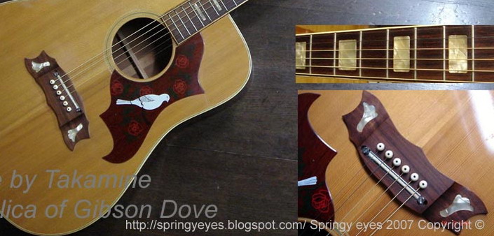

Bridge แบบนี้ จะใส่ Piezo ได้มั้ยครับ - UFO2005 - 08-12-2008 พอดี กีต้ารเก่าอยุ่ตัวครับ bridge มีเพลทเหล็กเล็กๆ รองใต้ saddle ปรับสุงต่ำได้ครับ ไม่ทราบว่าจะวาง piezo บนเพลทเหล็กได้มั้ยครับ ติตตั้งยังไงดีครับ ตอนนี้ใช้ Fishman แบบคาดอยุ่ครับ อยากจะลองเปลี่ยนซาวนด์ดูบ้างครับ RE: Bridge แบบนี้ จะใส่ Piezo ได้มั้ยครับ - pood - 08-12-2008 Adjustable saddle แบบนี้เลียนแบบ Gibson ยุคต้นๆของ 60's ครับ ผมว่าไม่น่าเสี่ยง เอาไปใส่ piezo เพราะถึงจะยัดลงใด้ก็อาจดังไม่เท่ากันทุกสายและแก้ไม่ใด้ Saddle แบบนี้ฝรั่งเขานิยมเอาไปแก้ให้เป็นแบบปกติกัน ถ้าแก้แล้วจะใส่ piezo ก็ใด้แต่ถ้าไม่แก้ใส่ แบบคาด soundhole น่าจะดีที่สุดแล้วครับ อีกทางเลือกคือใส่พวกติดใต้ bridge อย่าง I-Beam หรือ K&K Western ครับ RE: Bridge แบบนี้ จะใส่ Piezo ได้มั้ยครับ - UFO2005 - 08-12-2008 ขอบคุณมากครับ ถ้าเป็นการแก้ saddle จะแก้ยังไงดีครับ RE: Bridge แบบนี้ จะใส่ Piezo ได้มั้ยครับ - pood - 08-12-2008 เคยเห็นแต่ในรูปที่ฝรั่งเขาแก้กันครับแต่ถ้าปรึกษาช่างไทยก็น่าจะทำใด้ไม่ยากนัก ถ้าเป็นกีต้าร์ที่ไม่ใด้ใช้งานประจำก็ทิ้งไว้เดิมๆดีกว่าครับแต่ถ้าเล่นประจำก็น่าเอาไปทำใหม่เพราะ เขาว่าเสียงจะดีขึ้นพอควร RE: Bridge แบบนี้ จะใส่ Piezo ได้มั้ยครับ - UFO2005 - 08-12-2008 ครับ คิดว่าไม่เสี่ยงแก้ดีกว่าครับ ใช้ แบบ soundHole ต่อไปดีกว่าครับ ขอบคุณพี่กฤษณ์มากๆครับ |
