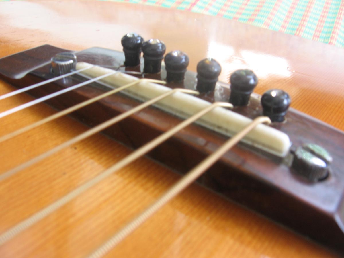

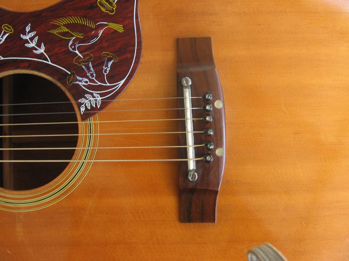

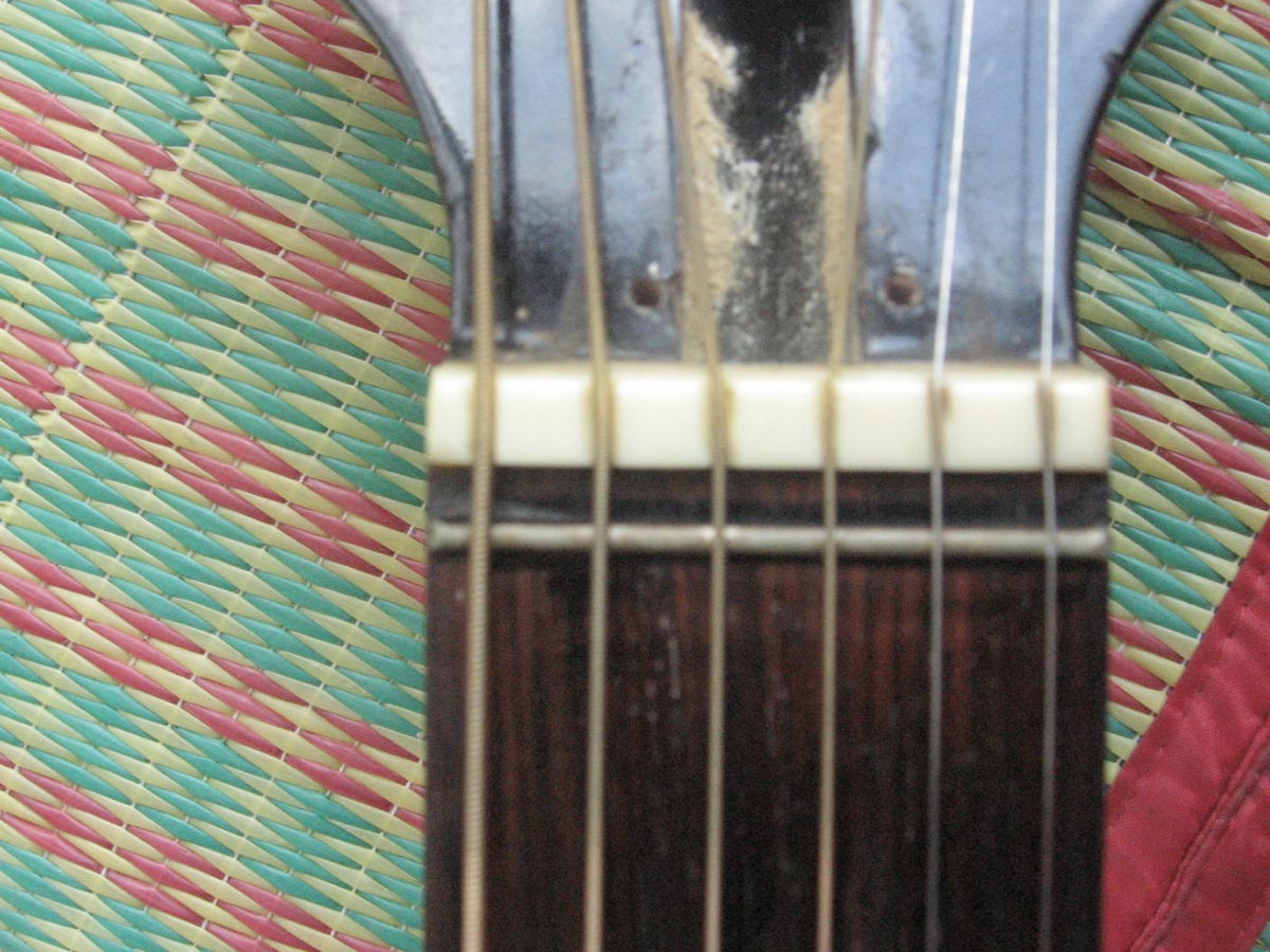

กีต้าร์เก่าๆ ปัดฝุ่นวันสงกรานต์ - สอบถามหน่อยครับ - pentatone - 22-04-2009 สงกรานต์กลับต่างจังหวัด(โคราช) เห็นกีต้าร์ตัวที่หัดเล่นฝุ่นเกาะหยากไย่จับ เลยหยิบมาปัดฝุ่น ไม่ได้ถนอมเลยครับ ทิ้งไว้ที่บ้าน วางบนขาตั้งกีต้าร์ในห้อง ร้อนบรรลัย นานๆทีกลับบ้านไม่ค่อยได้เหลียวแล พี่ชายที่แสนดีก้อไม่เล่น ไม่ดูแลเลย จนตัวกีต้าร์บวมตรงด้านหลังบริดจ์ ทำให้ saddle เอียง และสูงขึ้น ถึงแม้จะเก่าๆ ซื้อมาถูกๆ (รู้สึกจะ 1500) แต่ก้อคลุกคลีผูกพันกันอยู่ ก้อเลยสอบถามพี่น้องครับ ว่าจะแก้ไขได้อย่างไรบ้าง ตรงด้านหลังบริดจ์ที่บวม ดีดแล้วมีเสียง buzz แถวๆบริดจ์ด้วยครับ เซ็งเลย อ้อ อีกอย่างระยะระหว่างสายที่สามกับสอง และสองกับหนึ่ง มันทำไมไม่เท่ากับระยะระหว่างสายอื่นๆ แก้ๆได้หรือเปล่า อยากจะชุบชีวิตมันสักหน่อย เจ้ายำๆ อีกอย่าง บริดจ์ัมันเริ่มเผยอขึ้นเห็นเป็นช่อง ไม่ติดสนิท ล้วงไปในซาวด์โฮล คลำดูมีน็อตสองตัว น่าจะตรงจะมุกขาวๆ ตรงบริดจ์น่ะครับ ไม่แน่ใจว่าส่งช่างดีหรืออย่างไรครับ file:///C:/Documents%20and%20Settings/Pentatone/Desktop/ShopPrinting/01.jpg รูปอีกครับ นัทครับ ไม่รู้เกี่ยวด้วยหรือเปล่า RE: กีต้าร์เก่าๆ ปัดฝุ่นวันสงกรานต์ - สอบถามหน่อยครับ - Katayoot - 22-04-2009 ถ้ามีความหลังกันอยู่ ส่งช่างเลยครับ ยังไงก็คุ้ม ปรับ Action ทำความสะอาด 150 - 200.- เปลี่ยน Nut & Saddle 600.- ติด Bridge ใหม่ 800 - 1,000.- 2 พัน น่าจะอยู่ครับ แล้วกีต้าร์ตัวนี้ก็จะยังอยู่แบบมีชิวิตอีกครั้ง เป็นกำลังใจให้ครับ งานนี้แนะนำช่าง จง ท่าน้ำนนท์ 081-2566162 ครับ |
