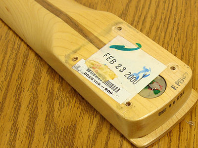

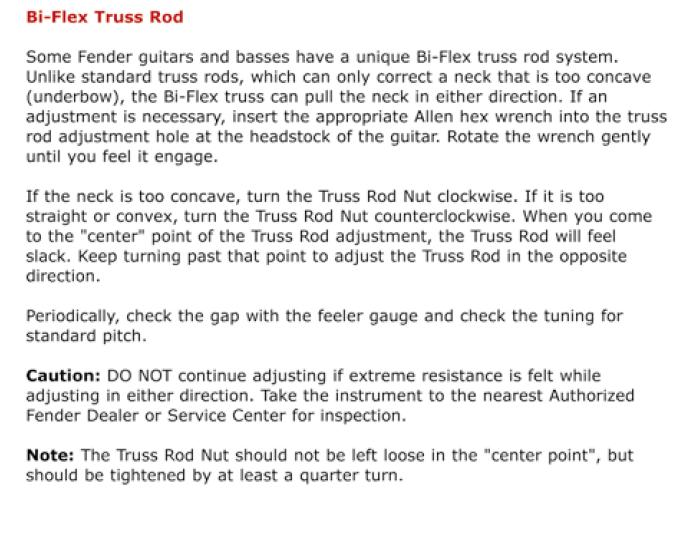

fender - tony - 06-05-2009 รูด้านหลังคอ fender มีไว้ปรับแต่งคอกีตาร์ใช่มั๋ยครับ หน้าที่เดียวกันกับด้านหน้าบนหัวกีตาร์รึเปล่าครับ RE: fender - tha123 - 06-05-2009 ไม่เคยปรับตรงนี้ ครับ ส่วนใหญ่ขันที่หัวก็อยู่ แ ต่ลองอ่านคู่มือดูนะครับ [attachment=12690] RE: fender - yodchula - 06-05-2009 รูปที่คุณ Tony คือที่เสียบกุญแจ 6 แฉก ไว้ปรับองศาระหว่างคอกีต้าร์ที่ทำกับ Body ครับ ส่วนภาพที่พี่ Tha1234 เอามาให้ดู อันนั้นเป็น Bi-Flex truss rods ครับ เป็น Truss Rods ที่สามารถปรับได้สองทาง คือจะดัดให้คอกีต้าร์งอหาสาย หรือจะดัดให้คอกีต้าร์หนีสายก็ได้ครับ RE: fender - tha123 - 07-05-2009 (06-05-2009, 23:23)yodchula Wrote: รูปที่คุณ Tony คือที่เสียบกุญแจ 6 แฉก ไว้ปรับองศาระหว่างคอกีต้าร์ที่ทำกับ Body ครับ ฮืม อย่างนี่เอง งงกับคู่มือมันเหมือนกัน ว่าไอ้ Plate กลมๆ ในรูปมันเกี่ยวจะไ ปยุ่ง กับ Truss Rod ไ ด้ไ ง เ ข้าใ จผิดตั้งนาน หายสงสัยแล้ว ขอบคุณน้ายอดครับ [attachment=12708] RE: fender - กีต้าร์เก่า - 07-05-2009 ....คำเตือน......ถ้ายังไม่มีเครื่องมือวัดสำหรับช่างกีต้าร์.....แบบที่ น้า อ้วน(ฮาดคอร์ คนนี้เขามีอะไรอะไรแยะมากกว่าที่เรารู้นะ...อิ...อิ....) มี.......อย่าได้ไปปรับเล่นเชียวนะครับ........ใขไปที.......พรุ่งนี้มันถึงจะอยู่ตัวครับ.....พอถึงพรุ่งนี้.....มันไม่เป็นไปอย่างที่เราต้องการ......แถมสเป๊กจากโรงงานก็ไม่รู้......ต้องใช้ช่างแก้เป็นอาทิตย์เลยกว่าจะเหมือนเดิม.........ไม่เหมือนของกีตาร์ มาร์ตินรุ่นใหม่ ที่ น้า Popie เอามาให้ดู.....ง่าย...แต่ไม่มีปัญญาเป็นเจ้าของแหงงๆ......ไว้รอดูของ น้า yodchula (ผมหมายถึงกีต้าร์รุ่นใหม่หนะครับ)......ดีกว่า......คนรัก มาร์ตินอย่าง น้า yodchula จะให้พลาดไปได้ไง.....จริงมะครับน้า...... ![]() ![]()

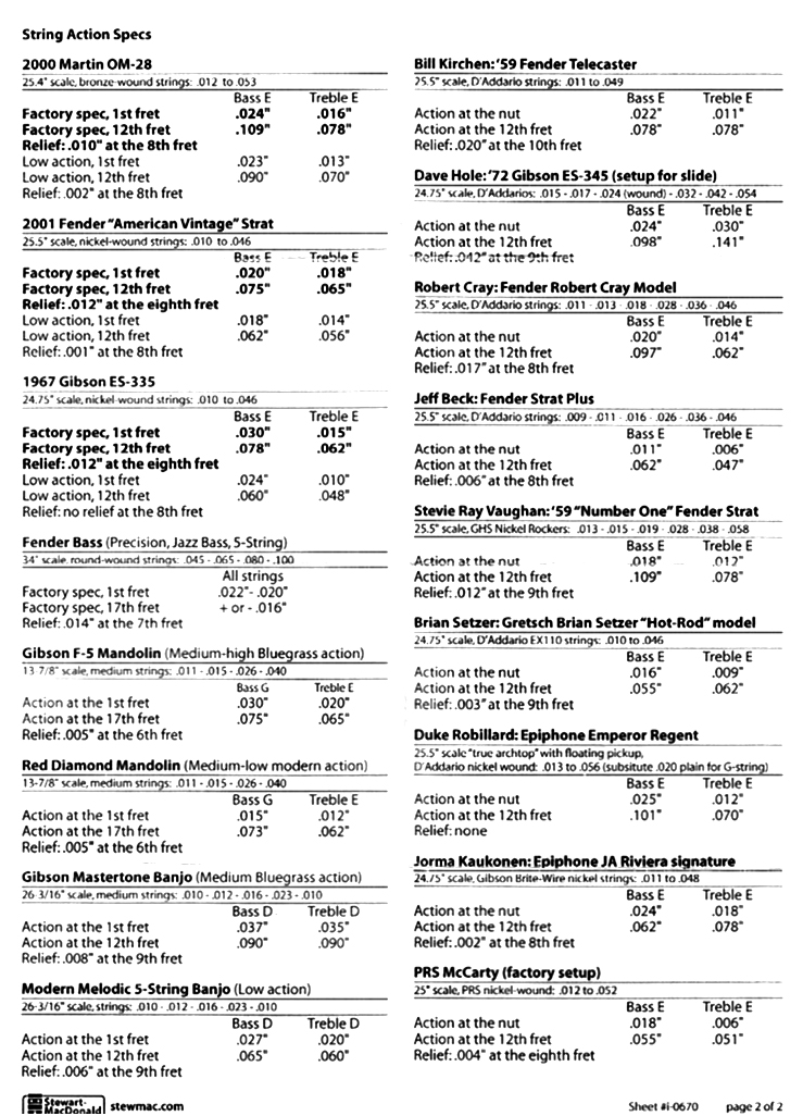

RE: fender - tony - 11-05-2009 ขอบคุณน้าๆ มากนะครับ ถามน้ายอดฯต่อเลยนะครับว่าต้องปรับยังไง คือกีตาร์ผมเวลาดันสายช่วงเฟร็ต 15-19 มันจะไปติดเฟร็ตน่ะครับเสียงหายเงียบไปเลย ขอบคุณมากครับ RE: fender - yodchula - 12-05-2009 ดันสายบริเวณเฟรต 15-19 แล้วติด ผมว่าน่าจะเป็นเพราะความสูงของสายมันเตี้ยไปครับ คงต้องยก Saddle ขึ้นหน่อย จะทำให้ดันสายได้ Clear มากขึ้น RE: fender - tony - 13-05-2009 Saddle สาย1 สูง 1.5 mm.ครับ เสียงออกแอมป์ยังเบาลงอีกไปอีกเมื่อเทียบกับสาย 2-3 คงต้องตั้งให้สูงขึ้นอีก (คิดว่ามันคงจะมีพื้นที่แกว่งไม่พอ ไม่รู้คิดถูกมั๊ย) คือผมอยากจะลองตั้งแบบของ Jeff Beck ตามตารางที่น้ายอดฯเคยสอนเรื่องการตั้ง Saddle น่ะครับ RE: fender - pood - 13-05-2009 อย่าลืมว่าถ้าตั้งสายต่ำควรลดความสูงของ pickup ลงด้วยนะครับเพราะไม่งั้นสนมาแม่เหล็กมันจะแรงเกินไปเลยไปดูดสายให้หยุดสั่นเร็วขึ้น ใครที่คิดว่ากีต้าร์ตัวเองเสียงห้วนๆควรลองเช็คความสูงของ pickup ดูด้วยครับ  |
