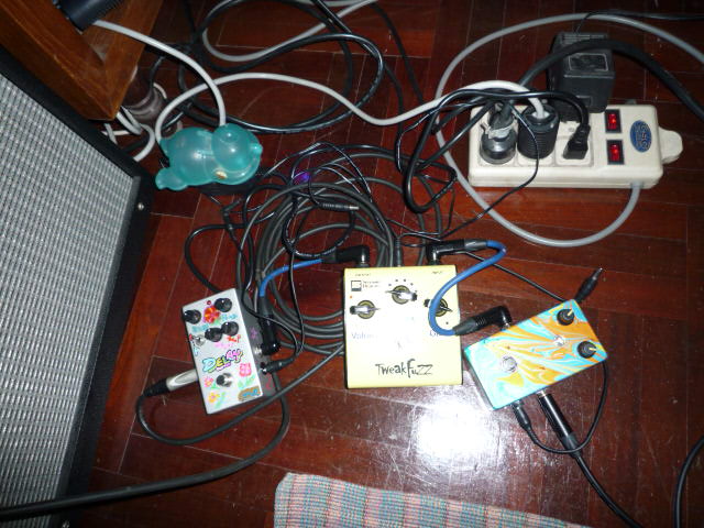

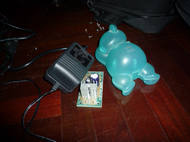

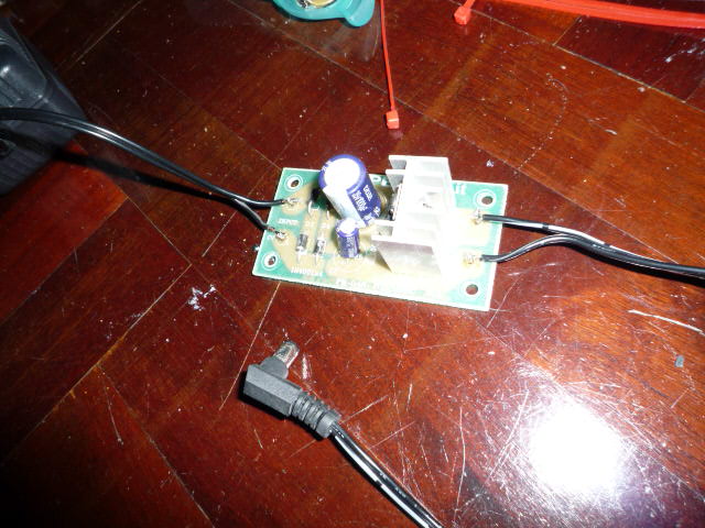

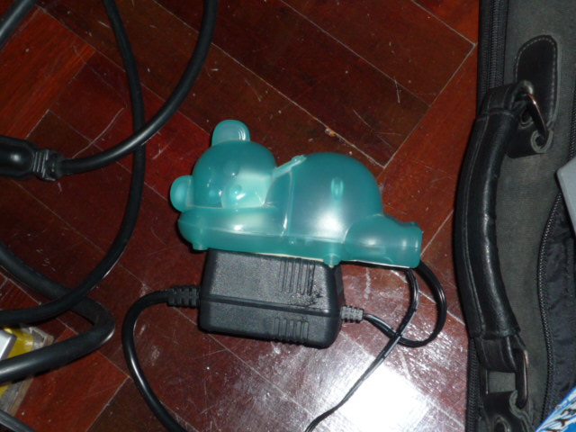

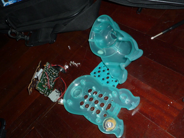

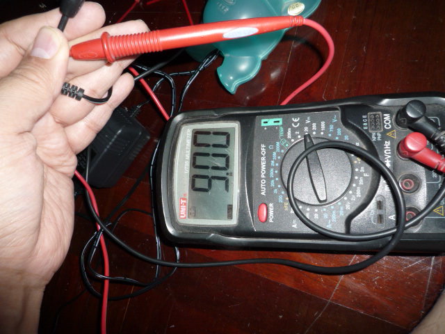

DIY FX power supply - tha123 - 24-05-2009 ลงแก้ Web เหงากันหน่อยครับ เช้านี้ หยิบ Adapter 9 Vac โ ทรศัพท์ ถูกที่ เจ้งแล้ว กับ แผงวงจร Regulator 9Vdc ที่ซื้อจาก NPE Zeer รังสิต นานแล้ว แต่ยังไม่ได้ลงกล่องมา วาง รวมกัน ชักภาพร่วมกัน ก่อนรวมร่าง [attachment=12930] ถอดโทรศัพท์ ไอ้เด็กขี้เกียจ (นอนทั้งวัน) ออก เอาเในครื่องในออก สลัก หลัก พลาสติก ที่ีเกะกะ เอาคีมปากนกแก้วตัดออก [attachment=12931] ตัด สายด้าน 9 Vac ออก ด้านหม้อแปลงบัดกรีเข้า AC in ของแผงวงจร ด้าน แจ็คเอา Meter Check สายไหนต่ออยู่กับแจ็คด้านนอกเป็นไฟ + บัดกรีเข้า + อีกข้าง บัดกรีเข้า - ลองเสียบปลั๊ก Check ไฟ ได้ 9 Vdc เปะๆ [attachment=12932] [attachment=12933] จับยัดเข้าไปใน ตัวเด็กขี้เกียจ เอาเข็มขัดพลาสติกรัด สาย แผงวงจร กับกล่องปิดกล่อง จับเ ด็กขี้เกียจติดกับ Adapter ด้วย Foam เทปกาว 2 หน้า เ ป็นอันเสร็จใช้งานได้แล้ว [attachment=12934] จริงๆ อยาก จะทำเป็นกล่อง แบบที่มี Regulator 2-3 แผง เป็น Separated Power Supply แต่ยังไม่อยากเจาะกล่อง Idea มัน แว็บมาตอน เปิดตู้ เห็น โทรศัพท์ กับ Adapter ที่เก็บไว้นานแล้ว ไอ้ Adapter นี่ จำไม่ได้แล้วว่าใช้กับอะไร เจ้าโทรศัพท์นี่ใช้ได้แป็บเดียว ฝนตกฟ้าลงแรงๆ หน่อยฟัง ของถูกก็ยังงี้และ 5 5 5 [attachment=12935] เดี๋ยวทำอีกอันยังมีเด็กขี้เกียจอีกตัว ฮิ ฮิ ฮิ RE: DIY FX power supply - กีต้าร์เก่า - 24-05-2009 ....กลับมาถึงบ้านและ........ตอบกระทู้หน่อย.......แล้วจะเข้านอนครับ.........นี่......นี่.......น้า tha123 มีทำ FX power supply ด้วยหรอผมไม่ทราบเลยไปซื้อของแพงมาใช้แล้ว.......เจตนาจะมาเยาะเย้ย ผมหรือเปล่าเนี่ย.......เด๋วเย็นนี้จะให้ขับรถให้เข็ด........ RE: DIY FX power supply - tha123 - 24-05-2009 (24-05-2009, 10:20)กีต้าร์เก่า Wrote: ....กลับมาถึงบ้านและ........ตอบกระทู้หน่อย.......แล้วจะเข้านอนครับ.........นี่......นี่.......น้า tha123 มีทำ FX power supply ด้วยหรอผมไม่ทราบเลยไปซื้อของแพงมาใช้แล้ว.......เจตนาจะมาเยาะเย้ย ผมหรือเปล่าเนี่ย.......เด๋วเย็นนี้จะให้ขับรถให้เข็ด........ โธ่ น้าเ วลาน้า จะซื้อของเ ร็วยังกับ ทอร์นาโ ด ถามเ ราก่อนไ ปเ ราใ ห้ซื้อ 1 Sport มันเล็ก แ ละเ บาดี เป็น Switching ไม่กลัวไฟขึ้นไฟตก น้าไปถึงร้านก็ลืมแล้ว [attachment=12939] เรานิไม่อยากจะเถียงผู้อาวุโส เ พราะน้าก็ซื้อของดีมา น้า Pood ให้ดู Yamaha Taiwan มือ 2 ก็เล่น ซะ Brand New เลย ฮิ ฮิ ฮิ ว่าแต่เย็นนี้จะพาไปกินข้าวที่ไหน ![]() ![]() ![]() ![]() เดี๋ยวจะเอา Fender Mex ติด Pickup TEXMEX ไปให้ลอง รอแป็บนะ RE: DIY FX power supply - .::.pOoH.::. - 25-05-2009 เห็นกระทู้นี้แล้วคิดถึงน้าอ้วนจังครับ ![]() RE: DIY FX power supply - pood - 25-05-2009 (25-05-2009, 00:09).::.pOoH.::. Wrote: เห็นกระทู้นี้แล้วคิดถึงน้าอ้วนจังครับ คิดถึงก็แวะมาเยี่ยมเยียนบ้างซีครับ อาทิตย์นี้น่าจะกลับจากอินโดแล้ว RE: DIY FX power supply - tha123 - 25-05-2009 น้าอ้วน มาเห็นก็หัวร่อ ก๊ากๆ แล้ว ก็จะว่า เอาตัว ทุเรศๆ อะไรมาใส่แผง วงจร..... ![]() ![]() ![]() RE: DIY FX power supply - Paiman - 25-05-2009 เอ......เสาร์นี้จะได้ฟัง Satana โซโลกีต้าร์ไหมเนี่ย RE: DIY FX power supply - กีต้าร์เก่า - 26-05-2009 .....อยากไปฟัง Santana ด้วยคนจัง.........แต่เสาร์นี้......ไปเข้าเวรยาม ตรับ........อด .. ![]() ![]() ![]() |
