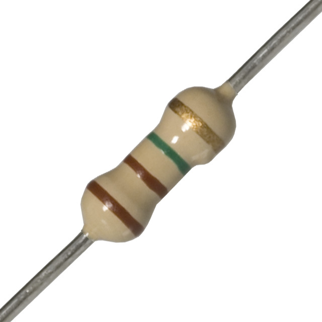

ตัว1.1 meg Ohm resistor นี่หน้าตาเป็นยังไงครับ - gttle - 01-06-2009 แล้วจะหาซื้อได้ที่ไหนครับพอดีได้คำแนะนำเรื่องการปรับค่า input impedance มาจาก lr baggs และ d-tar น่ะครับให้ค่า impedance มัน match กับ preamp ของเค้าน่ะครับเค้าให้เอาไอ้ตัวนี้มาติตรงหัวแจ็คข้างที่เสียบกีตาร์น่ะครับเชื่อมตรง ขา hot กับ ground ครับแล้วมันมีลายเกรดมั้ยครับราคาเท่าไหร่ นี่น่ะครับข้อความจาก d-tar Try soldering a 1.1 meg Ohm resistor between hot and ground in the instrument end of your guitar cord. That will drop the load resistance down to about 1 meg, the recommended impedance load for the K&K pickup. It will tame the low end and also drop the impedance of the signal going to the Solstice and maybe improve signal to noise. The general rule is that the lower the impedance load is on a piezo pickup, the higher in frequency the low end cutoff point will be. Higher load impedance gives more low end. In reality, you don't need low end much below 50 Hz from a guitar, and anything you do have will probably cause problems RE: ตัว1.1 meg Ohm resistor นี่หน้าตาเป็นยังไงครับ - pood - 02-06-2009 หน้าตามันเป็นอย่างนี้ครับ ![]() หาซื้อใด้ที่บ้านหม้อครับแต่น้า gttle คงจะไม่สะดวก ถ้ายังไงก็ลอง PM ไปปรึกษา น้าอ้วน (littlenomad) น้าต๊ะ (tha123) น้าว่อง (Teera) ใด้ครับเพราะทั้งสามคนเป็นผู้เชี่ยวชาญเรื่องนี้อยู่แล้ว ส่วนน้ายอดเยี่ยมไม่ต้อง PM ไปปรึกษาเรื่องอีเล็คโทรนิคหรอกครับเพราะแกยังคิดว่าบ้านหม้อนอยู่แถวๆถนนรัชดาฯ RE: ตัว1.1 meg Ohm resistor นี่หน้าตาเป็นยังไงครับ - Teera - 02-06-2009 มีหลายเกรด และ หลายแบบครับ เกรดแบ่งตาม % Tolerance ครับ ยิ่งน้อยยิ่งแพง แบบคือวัสดุที่เอามาทำครับ มีหลายแบบและหลายทรง ทั้ง Carbon,Wirewound ไม่ต้องคิดมากครับ บ้านอยู่แถวไหนล่ะครับ ลองไปร้านอมร ใกล้ๆบ้านก็ได้ พวกร้านซ่อมอุปกรณ์ electronic พวก วิทยุโทรทัศน์ ก็น่าจะมีขาย ถ้าหาไม่เจอจริงๆ ค่อยไปบ้านหม้อครับ ราคา ไม่น่าเกิน 20 บาท สมัยก่อนตอนเรียนหนังสือ ตัวละ 2-3 บาทครับ RE: ตัว1.1 meg Ohm resistor นี่หน้าตาเป็นยังไงครับ - gttle - 02-06-2009 ขอบคุณครับ ช่วงนี้กำลังจะลองเรื่องเปลี่ยน preamp ใหม่หรือจะเอา fx reverb ดีพอดีช่วงนี้เพลงที่เล่นมันใช้ reverb เยอะก็เลยต้อง pm ไปหาคุณยอดบ่อยน่ะครับ ปล.อยู่เจียงใหม่เจ้าหาซื้อหาลองของยากเหมือนกันครับเคยจะไปสั่ง lr baggs para di บอกไปเสร็จเจ้าของทำหน้างง RE: ตัว1.1 meg Ohm resistor นี่หน้าตาเป็นยังไงครับ - oatty - 02-06-2009 ร้านอมร ที่ คาร์ฟูร์ ซุปเปอร์ไฮเวย์ครับ แต่ไม่รู้ว่ามีขายรึป่าวครับ RE: ตัว1.1 meg Ohm resistor นี่หน้าตาเป็นยังไงครับ - custom - 02-06-2009 (02-06-2009, 10:15)pood Wrote: ส่วนน้ายอดเยี่ยมไม่ต้อง PM ไปปรึกษาเรื่องอีเล็คโทรนิคหรอกครับเพราะแกยังคิดว่าบ้านหม้อนอยู่แถวๆถนนรัชดาฯ น่าจะคนล่ะหม้อนแล้วล่ะครับ
RE: ตัว1.1 meg Ohm resistor นี่หน้าตาเป็นยังไงครับ - PAO - 03-06-2009 หน้าตาอย่างนี้เลยครับ โคดสี น้ำตาล น้ำตาล เขียว ทอง วิธีอ่านตามที่น้าpoodให้ไว้เลยครับ ตัวนี้ 1.1M 5% 1/4W ขนาดตัวขึ้นอยู่กับ W ยิ่งมากตัวยิ่งใหญ่ครับ ถ้าใช้ทำเครื่องเสียงน่าจะใช้ ค่าผิดพลาด 1% ครับ ราคาแพงกว่ากันไม่มาก |
