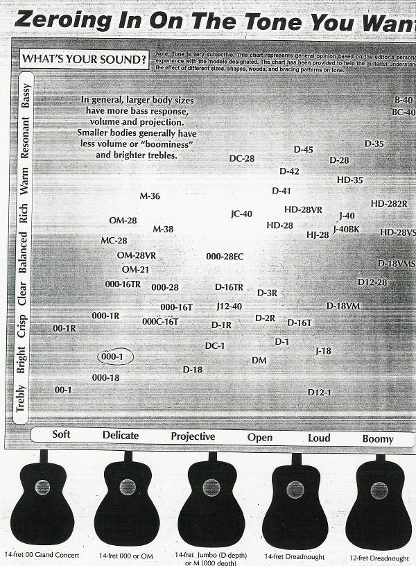

martin tone chart ครับ - oatty - 10-07-2009
พอดี search เล่นๆ แล้วเจอ เลยเอามาแบ่งปันกันดูครับ
สงสัยจะรู้กันหมดแล้วแน่เลย...
เอาว่าลองดูครับ

RE: martin tone chart ครับ - pood - 11-07-2009
ไม่เคยเห็นเหมือนกันครับ ไม่ทราบว่าคุณหมอไปเอามาจากไหน ผมเดาว่าน่าจะเป็นความเห็นของนักวิจารณ์อิสสระและออกมาประมาณปี 1996
น่าแปลกใจที่เขาบอกว่า D-35 เสียงดังสุด เบสหนักสุดและเสียง boom สุดของ Martin ทุกรุ่น ตัวที่บ้านผมไม่เห็นเบสมันจะหนักกว่ารุ่นอื่นเลยแต่ถ้าเป็น HD-28VS นี่ boom จริงครับ

Note: Tones are very subjective. This chart represents general opinion based on the editor's personal experience with the models designated. This chart has been provided to help the guitarist understand the effects of different sizes, hapes, woods, and bracing pattern of tones.
RE: martin tone chart ครับ - yodchula - 11-07-2009
ในตารางบอกไว้ว่า HD-28VS มันดังสุดนะครับพี่กฤษณ์
Tone Chart นี้มาจากหนังสือของ Martin เองครับ เป็นนิตยสารข่าวสารของ Martin ชื่อว่า The Sounding Board Vol.1 ครับ
"THE OFFICIAL NEWSLETTER OF THE MARTIN GUITAR COMPANY"
ออกเมื่อ สิงหา 1996 โน่นเลยครับ Big Grin
[Image: tone.jpg]
แต่ผมว่าตารางเสียงอันนี้อาจจะขัดกับประสบการณ์ส่วนตัวของผมอยู่บ้างครับ Smile
RE: martin tone chart ครับ - pood - 12-07-2009
จริงอย่างที่คุณ Yodchula บอกครับ ผมเข้าใจความหมายผิดเพราะนึดว่า boomy หมายถึงเสียงทอดยาวนานกว่า (ทำไมไม่ใช้คำว่า loudest ก็ไม่รู้ถ้าจะบอกว่าดังสุด)
