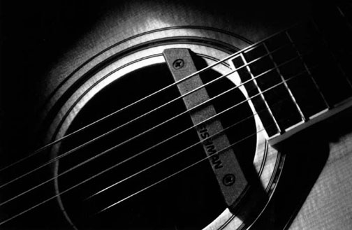

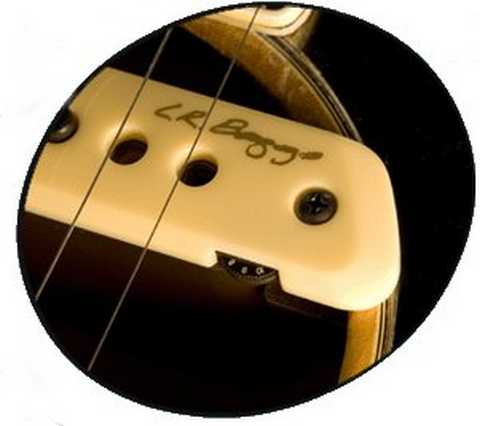

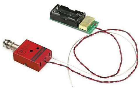

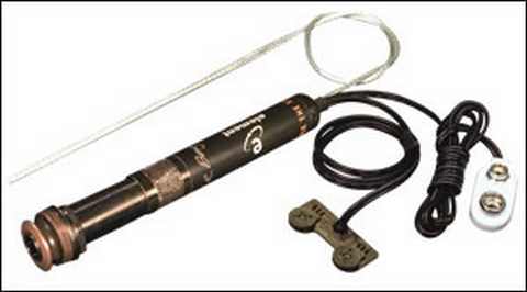

น้าๆครับ ช่วยผมเลือกปิ๊กอัพใส่เจ้ามาร์ตินดีเอ็มหน่อยครับ - billy - 18-09-2009 ห่างหายจากการตั้งกระทู้ไปนาน วันนี้มีเรื่องขอความช่วยเหลือครับ ตอนนี้ผมได้รวมวงกับพี่ๆที่ทำงานช้อมดนตรีกัน ก็เล่นแนวเพลงเก่าๆ ยุคจิ๊กโก๋ยามบ่าย 60-70อะไรแบบนี้อ่ะครับ มีกลอง เบส โซโล่ และผมเล่นกีต้าร์โปร่งตีคอร์ดร้องเพลงไปงูๆปลาๆ ทีนี้งานเข้าต้องไปเล่นให้พี่ๆที่เกษียณอายุปีนี้ฟังครับ ผมอยากเอาเจ้ามาร์ตินDMเก่าๆมันขึ้นเวทีซะหน่อย เลยหาข้อมูลไว้ท่วมเลย ที่เล็งๆไว้แต่ยังคิดไม่ตกก็มี Martin Thinline Gold+ [attachment=14199] LR Baggs Element VTC Active [attachment=14194] LR Baggs M1 Active Fishman Active [attachment=14195] RARE EARTH [attachment=14198] D-TAR Wave-Length [attachment=14196] ทั้งหมดนี้ว่าจะซื้อทางEbayครับ ใครมีประสบการณืช่วยแนะนำมือใหม่ด้วยนะครับ อิอิ ![]() ![]() ผมเน้นตัคอร์ดอย่างเดียวครับ ![]() ![]() น้าnapmanครับ I fiinally found my way back in to the love of music!! มันมันส์ดีครับ ![]() RE: น้าๆครับ ช่วยผมเลือกปิ๊กอัพใส่เจ้ามาร์ตินดีเอ็มหน่อยครับ - yodchula - 18-09-2009 ถ้าเน้นเสียงอย่างเดียวเลย ผมเทใจให้ LR Baggs M1 Active Fishman Active เต็มที่ครับ RE: น้าๆครับ ช่วยผมเลือกปิ๊กอัพใส่เจ้ามาร์ตินดีเอ็มหน่อยครับ - Grid.. - 18-09-2009 ถ้าเล่นเป็นครั้งคราว แนะนำ M1 กะ RARE EARTH ครับน้าบิลลี่.. แต่ถ้าจะยาว.. เจาะ!!!เลยค๊าบบบ.. ![]() RE: น้าๆครับ ช่วยผมเลือกปิ๊กอัพใส่เจ้ามาร์ตินดีเอ็มหน่อยครับ - napman - 19-09-2009 (18-09-2009, 11:07)billy Wrote: น้าnapmanครับ Hi Billy, I knew that you would get to this point sooner or later. And here you are my friend. So glad you did it. ![]() Don't let this be "the end of the beginning", let it be "the beginning of the end" of your musical career. Stick together as long as you can, learn from each others, when this particular musical path ends don't let your friendship dies with it. I'm sure you can learn from this second one (I peeked in your John Denver's song too ![]() Congratulation again for the new beginning, if the music is your food of love then "PLAY ON", keep feeding your hungry soul and let others enjoy your happiness too. That's the only way to go. ![]() RE: น้าๆครับ ช่วยผมเลือกปิ๊กอัพใส่เจ้ามาร์ตินดีเอ็มหน่อยครับ - pood - 19-09-2009 ที่ถามมาผมเคยใช้แล้วทุกรุ่นครับ เสียงดีที่สุดคือ DTAR แต่รุ่นที่ติดมากับ Guild USA จากโรงงานของผมเงียบไปเฉยๆสองตัวแล้ว ยังไม่ใด้เอาไปให้ช่างดูเลยแต่ถ้าเสียก็คงต้องสั่งใหม่จากอเมริกาเพราะเป็นรุ่น Lock&Load ที่ก้นใหญ่กว่าชาวบ้าน เมื่อก่อนผมเคยแนะนำยี่ห้อนี้แต่ตอนนี้ไม่กล้าแนะนำครับ ส่วนยี่ห้อที่ทนสุดคือ Fishman (Martin) เสียงก็โอเคครับไม่ใด้ดีเด่นอะไรแต่ใช้มาหลายสิบตัวแล้วไม่เคยรวนเลยแม้แต่ตัวเดียว ถ้าติดแบบถาวรแนะนำให้ซื้อรุ่น Matrix Infinity ที่ Music Collection ครับ ราคาแค่หกพันบาทถูกกว่าซื้อจาก eBay แน่นอน ถ้าแบบคาด soundhole ผมแนะนำ M-1 หรือ Triax ครับแต่ต้องแน่ใจก่อนว่าเวลาตีคอร์ดปิ้คไม่ไปโดนตัว pickup ส่น Fishman นั้นผมเคยมีรุ่น Rare Earth Blender เสียงก็โอเคครับแต่แพงกว่า LR Baggs เกือบสองเท่า LR Baggs Element Active เคยใช้อยู่สองตัวแต่ถอดทิ้งไปแล้วครับเพราะใช้ไปซักพักเสียงไม่ balance เฉยเลยแต่อาจเป็นความซวยของผมคนเดียวก็ใด้นะครับ RE: น้าๆครับ ช่วยผมเลือกปิ๊กอัพใส่เจ้ามาร์ตินดีเอ็มหน่อยครับ - billy - 19-09-2009 (19-09-2009, 02:33)pood Wrote: ส่วนยี่ห้อที่ทนสุดคือ Fishman (Martin) เสียงก็โอเคครับไม่ใด้ดีเด่นอะไรแต่ใช้มาหลายสิบตัวแล้วไม่เคยรวนเลยแม้แต่ตัวเดียว ถ้าติดแบบถาวรแนะนำให้ซื้อรุ่น Matrix Infinity ที่ Music Collection ครับ ราคาแค่หกพันบาทถูกกว่าซื้อจาก eBay แน่นอน[attachment=14203] น้าpoodครับ Matrix Infinity น่าสนใจมาก มาร์ตินมันใช้ขนาดไหนครับ WideหรือNarrow ตอนนี้เหลือ2ตัวเลือกแล้วครับ Matrix Infinity กับ M1 ผมตีคอร์ดแรงไม่รู้ว่ามีปัญหากับM1 หรือเปล่า ในใจส่วนลึกแอบชอบอยู่ตั้งแต่เคยเล่นของน้าป๋อครับ เมืองไทยหาซื้อได้ที่ไหนครับ ขอบคุณน้าpood น้าyodchula เจ้าหนอน และกำลังใจจากเมืองไกลน้าnapman ครับ ![]() ![]() ![]() RE: น้าๆครับ ช่วยผมเลือกปิ๊กอัพใส่เจ้ามาร์ตินดีเอ็มหน่อยครับ - pood - 19-09-2009 Martin ใช้ narrow (3/32") ครับ ตอนไปซื้อเปิดเช็คก่อนนะครับว่าตัว piezo เป็นสีแดงไม่ใช่สีทองเหลืองเพราะบางทีคนขายหยิบออกมาหลายตัวแล้วใส่ฝากล่องสลับกัน (ผมเคยโดนมาแล้ว) M1 จำไม่ใด้ว่าใครขายครับแต่รุ่น active เคยมีคนบอกว่าราคาเจ็ดพันสอง ถ้าเป็นผมคงสั่งจาก eBay สะดวกกว่าในราคา 169 เหรียญรวมส่งถึงบ้าน http://cgi.ebay.com/NEW-LR-BAGGS-M1A-ACTIVE-ACOUSTIC-GUITAR-PICKUP-M1-A_W0QQitemZ350254165242QQcmdZViewItemQQptZGuitar?hash=item518cc66cfa&_trksid=p3286.c0.m14 ถ้าไม่แน่ใจว่าเวลาตีคอร์ดแล้วจะโดนปิ้คอัพหรือเปล่าก็ต้องลองของคนอื่นที่ติดรุ่นนี้ดูครับ ผมก้มี Takamine Triax (ตัวเดียวกับ M1 แต่สีดำ) อยู่ตัวนึงจะเอากีต้าร์มาลองใส่ดูก่อนก็ใด้นะครับ M1 เสียงนุ่มกว่า Fishman เวลาเล่นที่บ้านแต่ถ้าเล่นตามร้านเสียงอาจนุ่มเกินไปครับ RE: น้าๆครับ ช่วยผมเลือกปิ๊กอัพใส่เจ้ามาร์ตินดีเอ็มหน่อยครับ - lekleklek - 19-09-2009 Matrix Infinity โดยส่วนตัวแล้วผมว่าเสียงออกแหลมๆคมๆ เกินไปอ่ะครับ ชอบ ที่เป็น Ellips Vt มากกว่าเยอะเลย RE: น้าๆครับ ช่วยผมเลือกปิ๊กอัพใส่เจ้ามาร์ตินดีเอ็มหน่อยครับ - billy - 21-09-2009 ถามต่ออีกนิดครับ ผมจำเป็นต้องซื้อไอ้พวก DI Boxกะ EQหรือเปล่าครับ จะได้จัดไปซะคราวเดียวเลย เล่นออกงานครั้งนี้ได้ค่าตัวตั้ง500บาทครับ คุ้มค่ากับการลงทุนจริงๆ อิอิ ![]() ![]() ![]() [attachment=14209][attachment=14208][attachment=14210] RE: น้าๆครับ ช่วยผมเลือกปิ๊กอัพใส่เจ้ามาร์ตินดีเอ็มหน่อยครับ - pood - 21-09-2009 (19-09-2009, 13:20)lekleklek Wrote: Matrix Infinity โดยส่วนตัวแล้วผมว่าเสียงออกแหลมๆคมๆ เกินไปอ่ะครับ ชอบ ที่เป็น Ellips Vt มากกว่าเยอะเลย ความจริง Matrix Infinity นี่ออกมาแทนที่ Ellipse VT ที่เลิกผลิตไปแล้วนะครับ ผมนึกว่าเสียงน่าจะเหมือนกันซะอีก ผมมีอยู่ชุดนึงแต่ยังไม่ใด้ลองใส่เลยไม่เคยใด้ยินเสียงซักที สงสัยต้องจัดศึกประลองปื้คอัพซะแล้ว จัดใด้สบายครับเพราะในบ้านนี้มีครบทุกรุ่นแน่นอนนอกจาก Sunrise ทดสอบก็ง่ายเพราะใช้แอมป์ acoustic ตัวเดียวแล้วเอาไม้ค์คอนเดนเซ่อร์จ่อเพื่อเทียบเสียงก็รู้ว่าเหมือนหรือไม่เหมือน ผมว่าน้า billy อย่าเพิ่งเสียสตางค์ซื้อ DI box เลยครับ ถ้าอยากลองมีให้ยืมครับ ถ้าลองแล้วชอบค่อยซื้อก็ใด้ |
