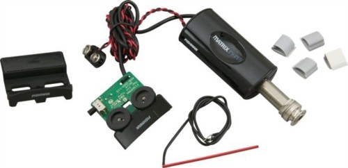

คือวันก่อนผมเอากีต้าร์ของรุ่นพี่มาลองเล่นที่บ้าน บอกเลยก็ได้ครับว่าเป็น Veelah V56-OMC
Preamp ที่ติดตั้งมามันเป็นรุ่น Aero Blend เมื่อก่อนไม่เคบลอง Pre แบบมีไมค์เลยรู้สึกเฉยๆ
แต่พอเอามาลองเองจริงๆจังๆที่บ้าน ติดใจเลยครับ เลยอยากเอามาใส่กับกีต้าร์ของผมเอง
เดิมผมใช้ Matrix Infinity เพราะมันไม่ต้องเจาะด้านข้างลำตัว แต่เวลาเล่นจริงลำบากชะมัด
ยิ่งเวลาต้องใผ่นยางปิด Sound Hole นี่ลำบากหนักเลย
เลยตัดสินใจอยากเจาะด้านข้าง หาปรีดีๆมาใส่ แล้วก็ดันไปติดใจเจ้า Aero Blend ทั้งหน้าตา และการใช้งาน และเสียงจากการมีไมค์เข้ามาเบลนด์
เลยอยากถามคำแนะนำ และความเห็นจากน้าๆครับ ว่าถ้าจะเจาะใส่ปรีใหม่เข้าไป แบบมีไมค์ด้วย Aero Blend จับคู่กับ Matrix จะเหมาะมั๊ย
หรือมีคำแนะนำใดๆเพิ่มเติมรบกวนแนะนำด้วยครับ ของคุณครับ

Aero Blend มันเป็นปรีและ saddle สายถักที่ทำในจีนและไม่ขายแยกนะครับแต่ขายให้กับผู้ผลิตกีต้าร์เท่านั้น ที่เห็นขายกันให้เกลื่อนนั้นเป็นการแอบเอามาขายกันทั้งนั้น
ส่วน Matrix Infinity นั้นเป็นสินค้าที่เกรดดีกว่าเยอะและราคาก็แพงกว่า Aero Blend เกือบเท่าตัว ถ้าคุณจะเอาเฉพาะปรีมาใส่อย่างที่ต้องการนั้นทำใด้ครับเพราะ output impedance ของ piezo ทั้งสองรุ่นมันเท่ากันแต่ piezo แข็งของ Matrix output มันแรงกว่าเยอะเท่านั้น

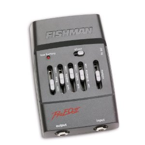

ขอถามน้าๆต่อหน่อยครับ ว่า Fishman Matrix Natural 1 ที่เป็น Active สามารถต่อกับ Outboard Preamps / Fishman PRO-EQ II ได้หรือปล่าวครับ
มันจะแรงไปจนทำให้เสีย ไดนามิค ของ piezo หรือปล่าวครับ หรือว่า ไม่ควรต่อเลยจะดีกว่าครับ
