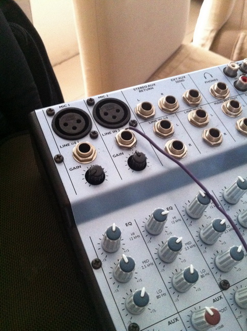

คือว่าmixerของผมalesis 6fx ครับช่องที่1มันเสียมาครั้งนี้เป็นครั้งที่ 3แล้วครับโดยครั้งแรกเสียบช่องbalanceเล่นกีต้าร์ วันดีคืนดีมันก็ดับไปผมเอาไปซ่อมที่อมร ดิโอสยามครับ ช่างบอกop ampเสีย เปลี่ยนไปเรียบร้อยใช้งานได้ปกติสัก 2 อาทิตย์ช่องเดิมเสียอีก เอากลับไปให้ช่างคนเดิมดู เปลี่ยนop ampตำแหน่งเดิมเรียบร้อยเอากลับมา เมื่อคืน(2อาทิตย์หลังจากนั้น)เสียอีกแล้วช่องเดิม มีพี่ๆท่านใดมีประสบการณ์ด้านนี้บ้างไหมครับ สงสัยว่าทำไมช่อง2มันไม่เสียทั้งๆที่ผมก็ใช้สลับกันไปมาหรือspecของop ampที่เปลี่ยนไม่ตรงกับของเดิม เดี๋ยววันนี้คงไปอมรอีกทีซ่อมเสร็จคงต้องหาซื้อop ampไว้สำรองเผื่อเปลี่ยนเองซะเลย ไม่งั้นเสียที่ ไปดิโอสยามทีหาที่จอดลำบากมากเลยครับ

คืองี้ครับพี่ สายไฟที่ให้มากับกีต้าร์มันเป็นหัวbalanced ข้างนึงครับ อีกข้างเป็นแจ็คปรกติครับ (ชักไม่แน่ใจแล้วว่าเรียกถูกหรือเปล่า)ซึ่งผมก็รู้สึกว่าเสียงมันดีกว่าสายที่เป็นแจ๊คธรรมดาครับ แต่ผมเสียบตรงกับกีต้าร์ครับ ไม่ได้ผ่านDI boxครับ ส่วนmixer ผมซื้อต่อเขามาครับแล้วมันน่าจะหมดประกันแล้วครับแต่ผมก็ซื้อมานานแล้วด้วยครับ แล้วพอดีก่อนหน้านี้ยกไปที่อมร fortuneครับ แล้วช่างแนะนำไห้ไปที่ดิโอสยามครับ บอกว่าop amp เสียแต่ที่fortuneไม่มีของครับแต่นี่ก็ปาเข้าไป3รอบแล้วครับ ล่าสุดวันนี้ผมต้องเดินไปซื้ออะไหล่เองในบ้านหม้อเอามาให้ช่างเปลี่ยนผลก็คือop ampที่เดิมเลยครับคราวนี้เลยซื้อมาเผื่อคราวนี้ถ้าเสียอีกผมคงเปลี่ยนเองแล้วครับ พี่poodหมายถึงว่าไม่ควรเสียบตรงอย่างนั้นใช่ไหมครับ สงสัยผมคงถามอะไรแย่ๆแน่เลย sound พี่poodเลยแข็งๆ ยังงัยก็ขออภัยนะครับพี่ ด้วยความเคารพครับ

ผมสงสัยปัญหาน่าจะเกิดจาก
1. Op-Amp ที่เปลี่ยนเข้าไป เป็นเบอร์เทียบ ทนไฟเลี้ยงไม่เท่าเดิม
2. วงจรภาคไฟเลี้ยง Op-Amp น่าจะมีปัญหา
3. อุปกรณ์ที่ใช้กำหนดค่า Gain ของ Op-amp (Resistor) เสื่อมค่า
อันนี้ผมสันนิษฐานดูนะครับ ลองให้ช่างเช็คดู
