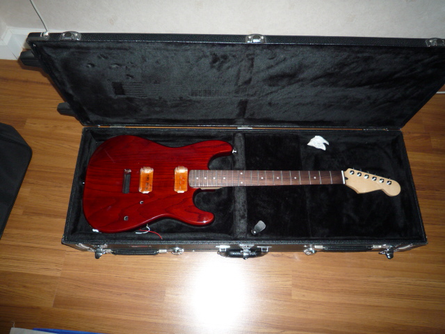

เสร็จซะที รอน้่าป๋อไ ม่ไหว แต่ยังไม่ได้ Setup ระยะสาย กับ Intonation กับ หาฝาปิดวงจรหลัง เพราะจำไม่ได้ว่าซุกไว้ที่ไหน ..... 5 .... 5..... 5
มี Clip มาให้ดูด้วย
http://www.youtube.com/watch?v=UjhqysL-_xc

(04-05-2009, 19:20)Tha1234 Wrote: เสร็จซะที รอน้่าป๋อไ ม่ไหว แต่ยังไม่ได้ Setup ระยะสาย กับ Intonation กับ หาฝาปิดวงจรหลัง เพราะจำไม่ได้ว่าซุกไว้ที่ไหน ..... 5 .... 5..... 5
มี Clip มาให้ดูด้วย
รอผม...อาจจะต้องเข้าสู่วัยตะบันหมากซะก่อนซิครับ
ผมจะเร่งให้มาภายในเดือนนี้ดีกว่า
ขอชมกีตาร์น้าเรียงเบอร์ เป็นภาษาวัยรุ่นยุคผมหน่อยนะ....แจ๋วว่ะ
(This post was last modified: 04-05-2009, 19:33 by povation.)

RE: อยากยำเล่น...
โอ้ยยย เห็นแล้วอยากยำยำมั่งจัง อยากได้ HH อยู่ด้วย
กีต้าร์สวย เ สียงดีครับ อยากฟังเ สียงสดๆจัง
บอร์ดี้ไ ม้อะไ รครับ น้าต๊ะ1234 pu ของอะไรครับ
04-05-2009, 20:58
tha123 Offline
Posts: 242
Joined: 22 May 2009
RE: อยากยำเล่น...
(04-05-2009, 20:58)love666 Wrote: โอ้ยยย เห็นแล้วอยากยำยำมั่งจัง อยากได้ HH อยู่ด้วย
spec ครับ
Body Ash ของ Mighty mite
คอ Mighty Mite V Shape maple Rosewood Finger board
Pickup Seymour duncan ทั้งคู่ 59 neck and Custom Custom Bridge
งานจริงๆ บางจุดไม่เนียนนักครับ เ พราะผมใจร้อน แ ต่ไม่บอกคงไม่สังเกตุกัน ยกเว้น คนละเอียดๆ อย่างน้าอ้วน คงจะเห็น ฮิ ฮิ ฮิ
