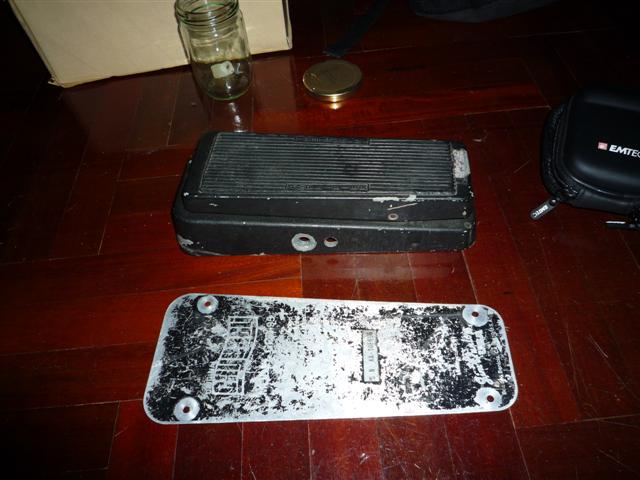

ซึ่งอยากทำมานานแล้ว แต่ คุณพจน์ ไม่มีชุด Kit ที่มี ตัวถังมาจำหน่าย ก็เลยไม่ได้ ทำ จนสัปดาห์ที่แล้ว ได้ Case Cry Baby เก่าๆ มา เลยสั่ง BYOC WAH มา
ประกอบ

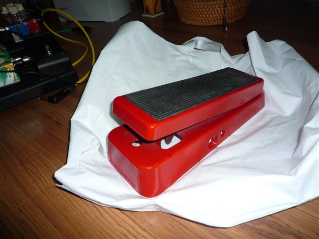

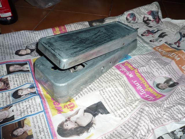

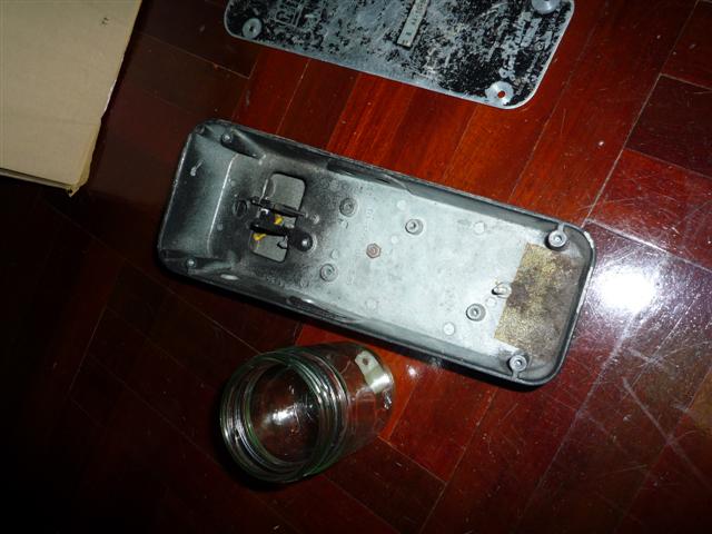

จะใช้สีเดิม มันก็ เก๋าดี แต่ไม่ จ๊าบ จับมัน มอมยา ถอดรูปขาว ยาที่ใช้ ยาลอกสีนะครับ
แล้ว พ่นสี แต่งตัวใหม่ก่อน
แดง ครับ อันนี้ ขอบอกว่าไม่เกี่ยว กับ การเมือง แต่อย่างไร

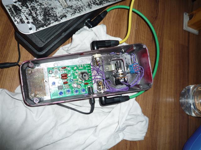

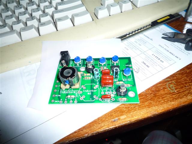

ประกอบวงจร
ประกอบร่าง ครับ
Wah ของ BYOC นี่ มี Trimpot ปรับ 1. Output Gain 2. Q factor 3. Bass 4. Mid แ ละ 5. Buffer Gain
ปรับได้ตามใจคนทำ หรือ จะจับ เ จาะรูเ พิ่ม เดินสายติด VR ข้างๆ ก็ได้ ปรับจนงง เลยพักก่อน เดี๋ยวพรุ่งนี้
