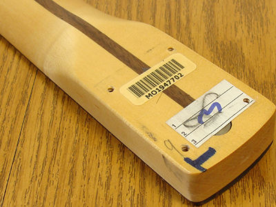

เรื่อง Fender กับการถอดคอไม่ใช่เรื่ิองเสียหายครับ เพราะตระกูลนี้เขาตั้งใจทำให้ง่ายเวลาซ่อม เ วลาคอหัก นี้ ซื้อ คอใ หม่ มาเ อาน๊อต ยึดกลับเข้าไปก็เหมือน
เดิม ต่างกับ กีต้าร์ ที่คอติดกาวกับ Body นี่ต้องถึงมือ ช่างผู้ชำนาญ และ fender ถ้าเป็น รุ่น เก่าๆ แพงๆ ตรงต้นคอที่ติดกับ Body เขาจะมี เขียน ปีที่ทำ มี Sign.
ที่พอจะดูออกว่าใช้ ของแท้ไหม อันนี้ต้องใช้เวลาศึกษาพอสมควร ครับ ข้อมูล Search จาก Web นี่แหละ

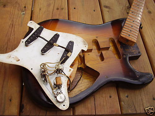

ยกตัวอย่าง
http://cgi.ebay.com/1954-ORIG-FENDER-STR...1|240:1318
Strat 1954 ตัวนี้ ราคาขนาดนี้ ก็ต้อง ถอดให้คนจะเสัยตังค์ดูกัน เป็นชิ้นๆ เลย
ต้องมาจาก 1954 ทุกชิ้นด้วยนะ
