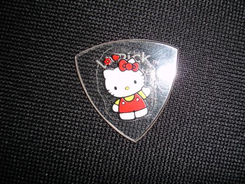

......น้าๆ อยากดู V-pick รุ่น Kitty กันมากหรอ......ดูแล้วห้ามวิจารณ์นะ.......ผมหนะ ขี้ใจน้อย......งอนก็เก่ง.........จัดให้...........

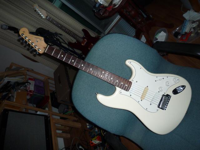

นำเสนอ ผู้รอดพ้นจากค่าย Kitty โหด ตอนนี้เขาเป็น Fender Start สมบูรณ์ พร้อมขุมกำลัง สามจอมพลัง Lace Sensor Blue, Gold, Red
(ถ้าใส่ได้ 5 PU เป็น ขบวนการ Ranger แหงๆ) 5.. 5... 5
ภาพเดิมขณะอยู่ในค่าย Kitty

สวยครับ
ผมชอบทรง strat มากเลย
แต่ก็ยังไม่มีสักกะตัว

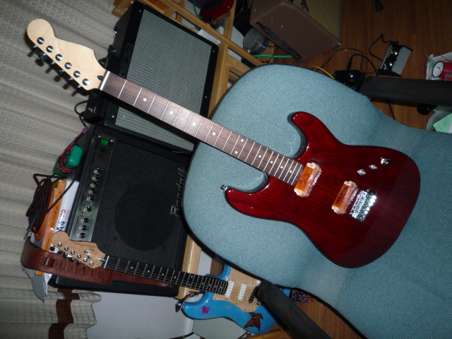

แ ถม Project ตัวเองยังค้างไม่เสร็จอยู่เลย รอ Pickup Ring อยู่ ตัวในรูป Spec. คอ V shape
Maple with Rosewood Finger Board, Body Ash ทั้งคู่ของ Mighty Mite, Bridge
ธรรมดา ของ Gotoh, ลูกบิด แบบมี Lock จำยี่ห้อไม่ได้ ฮิ ฮิ ,Pickup นี่ 2 จิต 2 ใจ ว่า จะ
เอา Seymour 59+ Custom Custom หรือ Lace Double red + Double Hot Gold ดี แต่คาดว่าจะเป็น Seymour เสร็จเมื่อไหร่มี Clip ให้ฟังตามเคย

wow.. ทำเองเลยหรือครับ
เก่งมากครับ

ขอบคุณครับ แต่ ไม่ยากเท่าไรครับ
คอของ mighty mite นี้ทำ Nut, Fret มาเรียบร้อยแล้วครับ
แค่ เจาะรูยึด Screw กับ Body เท่านั้น ครับ ที่ยาก สุดคือ
กะระยะ ตอนยึด Bridge ผมใช้แบบ vintage Tremolo
เพราะไม่ต้องเจาะรูใหญ่ๆ เพื่อฝังแกนทองเหลือง 2 อัน แบบ Fender
American series แถมถ้าเราไม่อยากโยกก็สามารถขัน screw ให้
แน่นทั้ง 6 ตัว ก็เหมือนเป็น Fix Bridge แล้ว ครับ
ถ้าสั่งเ ป็น Vintage Tele ยิ่งง่าย กว่าครับ

......มาแจ้งความคืบหน้า......ในการลอง ปิ๊ก......คิตตี้ครับ......ปกติผมเป็นคนง่ายๆ.......เอาตามใจตัวเองเป็นหลัก.......หลังจากได้ ปิ๊กฟรี จากน้า AVBestBuy.com ตอนแรก......ไม่ถูกใจ.......หลังจากบังคับเปลี่ยนปิ๊กกับน้า ได้ตามรูปนี่หละครับ........เอามาดีดกีต้าร์แล้ว......ถูกใจ......บอกไม่ถูกว่าเพราะอะไร.......เหมือนมันสั่งน้ำหนักการดีดได้หงะ........ว่าแล้วผมจะลองอุดหนุน......แบบ 3 เหลี่ยมดูครับ.............ว่าแต่ราคาเท่าใหร่ครับ........ของน้า.Tha123 ที่ผมเปลี่ยนมาเป็น......สามเหลี่ยมมน.....Ultra Lite ครับ......
