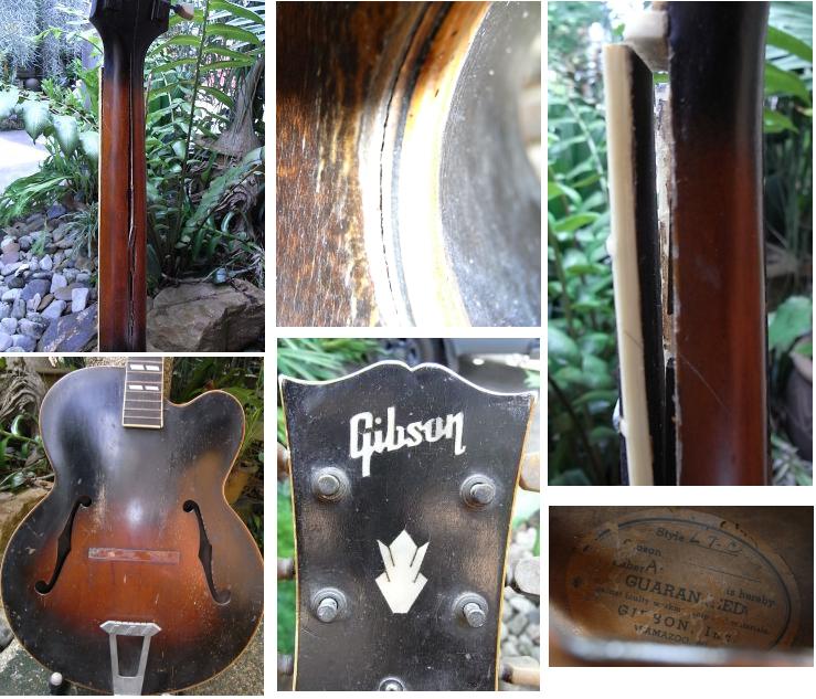

มี GIBSON L7 - C สภาพผ่านสงครามมาดังในภาพ
รบกวนท่านที่ประสบการณ์ แนะนำช่างให้หน่อยครับ

เท่าที่เห็นในรูปนี่งานเยอะกว่าสร้างใหม่ทั้งตัวนะครับ ช่างทุกคนที่สร้างกีต้าร์ใด้น่าจะซ่อมใด้ครับแต่ปัญหามันอยู่ที่ว่าเขาจะมีเวลาซ่อมให้หรือเปล่า ถ้าเป็นร้านซ่อมนั้นเขารับทำเหมือนกันและใช้เวลาไม่นานนักแต่ทำออกมาแล้วเรื่องเสียงนี่เขาไม่รับรองนะครับ
นานมาแล้วผมเคยเอา Gibson LG-2 ที่ไม้หน้าเผยอตรงก้นไปซ่อม งานออกมาดีมากครับแต่เสียค่าซ่อมไป 12,000 บาทและเสียเวลาไป 8 เดือน
ลองโทรฯไปสอบถามเองน่าจะดีกว่าครับ ถ้าช่างเขาเห็นรูปแล้วบอกใด้เลยว่าค่าซ่อมเท่าไหร่ก็ไม่ต้องเอาไปซ่อมกับเขาเพราะด้านด้านนอกยังเละขนาดนี้ ใครจะไปรู้ว่าด้านในเละขนาดไหน

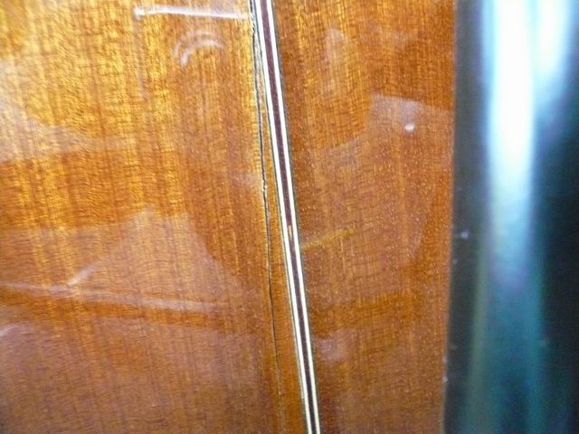

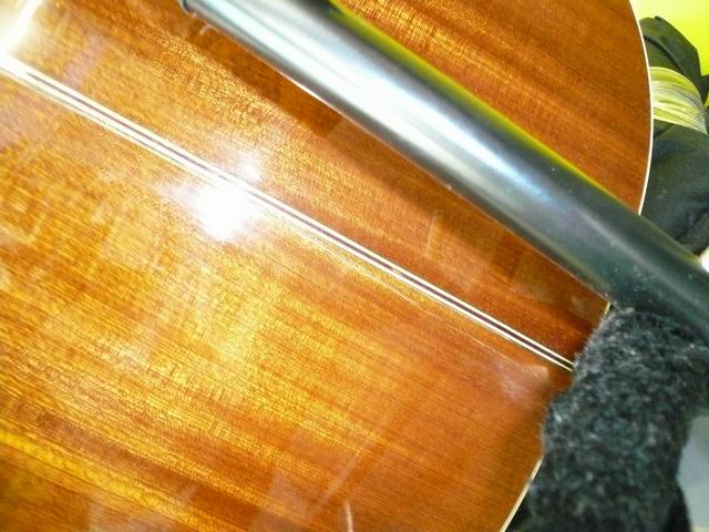

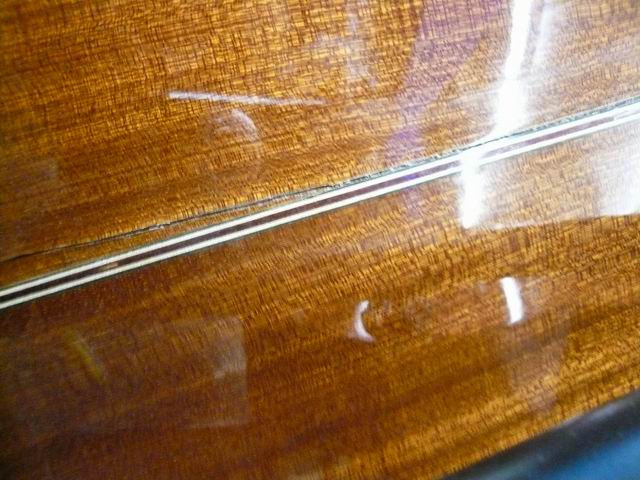

แล้วอาการนี้ พอจะซ่อมได้ไหมครับ หลังแตกครับ ถ้าเปลี่ยนไม้ สงสัยแพงแหง๋ๆเลยSad

RE: GIBSON L7 - C : แนะนำช่างให้หน่อยครับ
หลังแตกแบบนี้เขาว่าซ่อมไม่ยากครับ ช่างจะปะหลังแบบ butterfly เพื่อไม่ให้แตกต่อ เคยเห็นงานของช่างชาญณรงค์ที่น้า rham เอาไปทำมาก็เรียบร้อยดีครับ
กีต้าร์นี่แตกแล้วแตกเลยนะครับ กลับมาเหมือนเดิมคงเป็นไปไม่ใด้ครับแม้จะเอาไปทำสีใหม่ก็ยังเห็นรอยแน่นอนแต่ซ่อมให้เสียงเหมือนเดิมทำใด้ครับ
กีต้าร์ที่แตกตามเกรนไม้นี่มีสองสาเหตุคือโดนกระแทกหรืออากาศแห้งเกินไปทำให้ไม้หดตัว ดูจากรูปผมเห็นรอยแยกใด้ชัดมาก วิธีหนึ่งที่ทำให้รอยแยกปิดใด้คือการบ่มให้ไม้มันขยายตัวครับ บ่มเสร็จแล้วถึงค่อยเอาไปซ่อมไม่ให้มันแตกเพิ่มในอนาคต

ขอบคุณน้าปู๊ดมากครับ ปรกติเวลาผมเล่นเสร็จ ผมจะเช็ดคราบไขมัน แล้วก็ใส่กะเป๋าเกือบจะทันทีครับ(ในโปร่งผมใส่ซองกันชื้นด้วย สงสัยจูดดูดซะแห้งเลยTongue) แต่ตัวอื่นไม่เป็นครับ
แตกตั้งแต่ บ่ายันตูดเลยครับ แผลมันจะคล้ายๆกับผิวมันปริออกมาน่ะครับ ของจริง แตกน่ากลัวกว่าในรูปครับ(แต่มองในซาวโฮล ปรกติดีครับ) เสียงจะเปลี่ยนไปหรือปล่าว ผมก็ฟังไม่ออกครับ
..วิธีบ่มไม้ นี่ทำอย่างไรหรือครับ น้าปู๊ด (อาจจะไม่ซ่อม แต่ก็อยากได้ความรู้ครับ) แล้วเราต้องเป็นคนทำก่อนเอาไปส่งให้ช่างใช่ไหมครับSmileSmile
