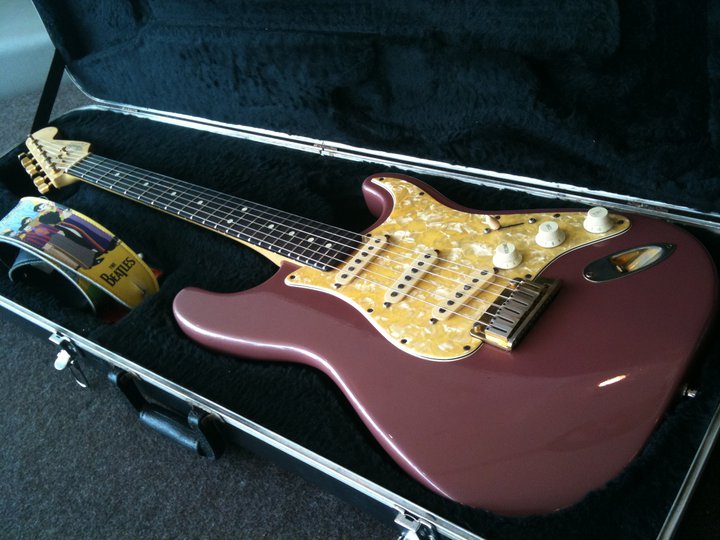

รบกวนถามเรื่อง เสียงจี่ ของ fender หน่อยครับผม
คือผมเพิ่งหัดเล่นกีต้าร์หนะครับ ไม่ค่อยมีประสบการณ์เรื่องกีต้าร์เท่าไหร่ แต่เก็บตังอันน้อยนิดไปสอย fender special edition 1993 ที่อยากได้มาอ่าครับ ปรากฎว่า พอไปเสียบกับตู้แอมป์ที่บ้าน แล้วมันมีเสียงจี่ อ่าครับ ตรงซิงเกิลคอย แต่พอปรับใช้สองอัน มันก็เบาลง ผมจึงเอากีต้าร์ที่ผมมีอีกตัวเป็นฮัม เสียบดูก็ไม่มีเสียงจี่เลยอ่าครับ ...
ผมเลยกังวลและสงสัยว่า อาการจี่ นี่มันเป็นปกติของรุ่นนี้หรือเปล่า ถือว่าผิดปกติรึเปล่าครับ เกิดจากอะไรอ่าครับ จะเช็คอย่างไรและจะแก้ยังไงได้บ้าง .. ผมไม่รู้เรื่องนี้จริงๆ จึงต้องขอความกรุณาด้วยนะครับ ขอบคุณมากครับ Sad

ปกติครับ เกิดขึ้นได้ทุกตัวครับ ตัวเป็นแสนก็เป็นได้ครับอาการเช่นนี้ ส่งช่างเดิน ground ใหม่ก็หายแล้วครับ

single coil จี่แน่นอนครับ
เวลาจอดไว้ ปรับแก๊ก 2 กับ แก๊ก 4 ซื้อ NS สักตัว ช่วยได้นิดหน่อยครับ
เปิดฝาหลังดูว่าสายที่บัดกรีกับสปริงคันโยกยังติดกันดีอยู่มั้ย บางที สายกราวด์หลุดครับ

คิดว่า PU ที่ติดมากับ Fender ปี 93 ไม่น่าจะเป็น Canceling นะครับ ดังนั้นเรื่องจี่ เป็นเรื่องปกติ (ถ้าไม่ดังมาก จนถึงขนาดเล่นไม่ได้อ่ะนะครับ)

(29-05-2011, 03:29)Sha-aim Wrote: คิดว่า PU ที่ติดมากับ Fender ปี 93 ไม่น่าจะเป็น Canceling นะครับ ดังนั้นเรื่องจี่ เป็นเรื่องปกติ (ถ้าไม่ดังมาก จนถึงขนาดเล่นไม่ได้อ่ะนะครับ)
รู้สึกว่าจะเป็น Texas Special pickups อ่าครับ ... ว้าวว ขอบคุณจริงๆพี่ หายกังวลเรย อิอิ

ลองเปิดแบบจี่ๆ ไว้ แล้วค่อยๆ หมุนตัวช้าไปทางซ้ายที ขวาทีนะครับ ในบางจุดจะเงียบครับ
เป็นเรื่องทิศทางของแม่เหล็กครับ เมื่อก่อนอัดเสียงกีตาร์ มันจี่ ก็ใช้วิธีนี้ช่วยได้บ้างครับ แต่เมื่อยมาก ต้องอยู่นิ่งๆ ฮ่าๆๆ

ลองลงground ดูเองก็ได้ครับง่ายๆ
หาสายไฟมา ปอกสายไฟแล้วเอาลวดไปพันไว้กับส่วนที่เป็นโลหะของแอมป์ (อาจจะเ็นน๊อตซักตัวก็ได้ ไอ้ส่วนที่เราเอามือจับแล้วเสียงจี่มันหายน่ะครับ)
หลังจากนั้นเอาปลายอีกข้างไปพนกับน๊อตหรือตะปู
เอาน๊อตหรือตะปูนั้นตอกลงดินครับ หรือบางทีตอกลงพื้นปูนก็ได้ (ต้องลงพื้นน่ะครับ เอาไปต่อกระถางต้นไม้นี่ ดินไม่พอกระจายสัญญาณกวนครับ)

ปกติ เล่นเสียงคลีน ไม่น่าจี่ ครับ... แต่ เสียงแตก Singlecoil ก็จะมี ปกติ.....
