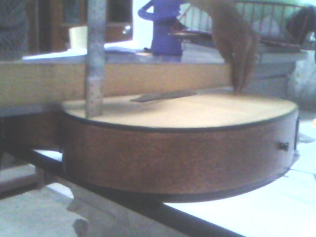

และถ้าทำตามสูตรของน้า gungbenson แต่เป็น Elixer จะอะไรหรือไม่ คือว่าใช้ Cort sfx-e มันก็ตัวบางๆ เสียงมันก็บางๆตามๆไปด้วย ตอนนี้ใช้สาย แด๊ด เบอร์ 11 โดยคาดหวังว่ามันจะได้เสียงเบสเพิ่มอีกหน่อย ซึ่งก็ได้ตามนั้น แต่ผลที่ตามมาก็คือไม้หน้ามันก็ ยกตัวตามแรงดึงของสายตามไปด้วย ตามภาพที่ผมลงเอาไว้
ที่นี้ถ้าผมจะใช้สายเบอร์เล็กลงมันก็โปร่งครับ เต็มที่ก็เบอร์10 ต่างกันเบอร์เดียว แต่ถ้าใช้สูตรของน้าgungbenson ผมจะลดลงได้ถึงสองเบอร์ทีเดียว ซึ่งน่าจะส่งผลดีต่อไม้หน้า และที่เจาะจงใช้สายของ Elixer ก็เพราะได้ยินเรื่องของความทนทาน แต่ก็เพราะที่มันเป็นเบอร์ 10 ที่เล็กสุด ผมถึงอยากเอา เบอร์13 แล้วทดสายเอาน้าๆว่ามันจะโอเครป่าวครับ

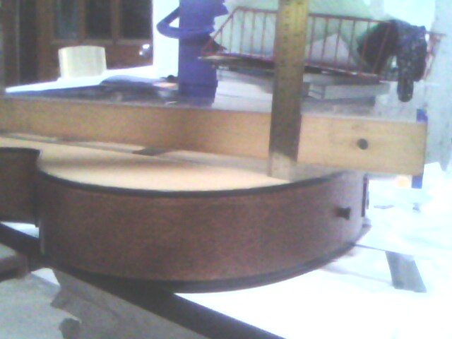

คือที่ถามนี่แบบว่ากีตาร์ผม ใส่สายเล็กเสียงมันก็บาง ถ้าสายใหญ่ เสียงก็แน่นแต่ก็ท้องป่อง อย่างที่เห็นในรูปครับ หรือว่าที่จริงแล้วท้องมันไม่ป่องแต่ผมคิดไปเองว่ามันป่องครับ

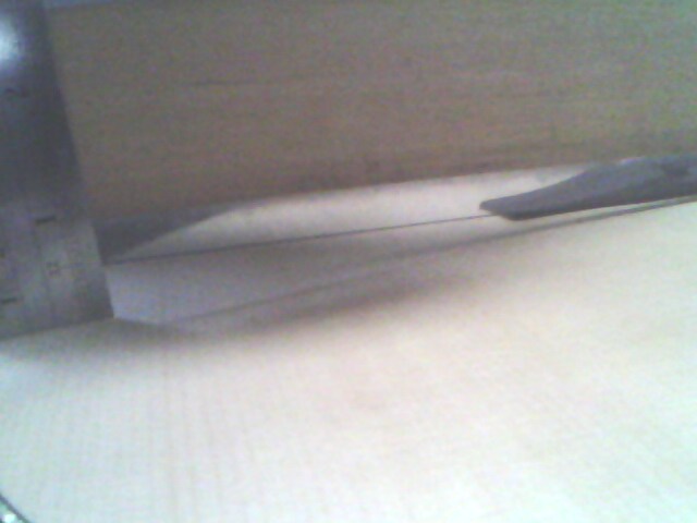

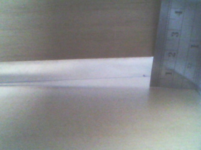

น้า Pood ตามรูปแล้วยน้าคิดว่า กี่ตาร์ผมมันตั้งท้องป่าวครับ วัดทางยาว มันสูงจากไม้หน้าราวๆ 7 มม ระยะนี้คือไม้ฟุตเหล็กมันหนา 1 นิ้ว ปลายมันแตะไบดิ้งท้าย แต่ถ้าวัดฉากขึ้นมาจากไบดิ้งท้าย ดูมุมแล้วน่าจะเกือบ 1 .5 ซม. อย่างนี้มันปรกติป่าวครับ
ถ้าไม่ปรกติ นี่แปลว่าสายมันดึง หรือกีตาร์ผมชื้น (เอามาที่ทำงานแขวนไว้ในห้องแอร์ อยุ๋บ้านใส่ถุงหุ้มฟองน้ำอย่างหนา 700 บาท) ถ้าง้านผมใช้สายใครดีครับ ที่แรงตึงน้อยๆ จะลดกรุ้งกริ๊งไปมั่งก็คงต้องทำใจครับ
