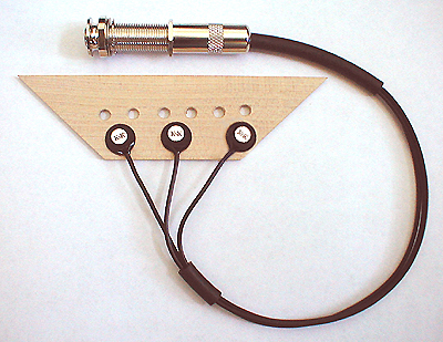

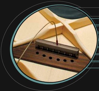

Big Grinสอบถามน้าๆว่ามีใครเคยใช้ทั้ง2รุ่นนี้เเล้วบ้างครับ ว่าเสียงต่างกันยังไง น้าๆชอบอันไหนมากกว่า คาเเร็กเตอร์เสียงต่างกันไหม เห็นบางคนบอกเสียงเหมือนกัน อันไหนที่น้าคิดว่าธรรมชาติกว่ากัน ทั้งคู่ติดตั้งตำเเหน่งเดียวกันครับคือใต้บริทด์ครับ เเต่KK ใช้กาวกาช้างติดตายเลย ส่วนi beamใช้กาว3mเเบบบางติดสามารถเเกะออกมาติดใหม่ได้ครับ เเต่เคยอ่านในเวปต่างชาติเห็นพวกฝรั่งเค้านิยมติดKK กันเยอะมาก เเต่ความชอบของคนไทยกับฝรั่งอาจจะชอบไม่เหมือนกัน เเต่สวนตัวที่ลองเเล้วความรู้สึกว่าเสียงมันต่างกันคลละเเนวเลยครับKK มันจะเป็นเม็ดๆกว่าi beam ส่วนi beam เสียงออกเป็นกล่องๆหน่อย

K&K เสียงดีธรรมชาติมาก แต่I-Beamเคยลองเจอเบสบวม ซึ่งคาดว่าน่าจะติดตั้งไม่ดี
สรุปเชียร์k&K

K&K เสียงดีครับ ไม่ต้องใส่ถ่าน น่าจะทำให้ปรับVolumeได้บ้าง

น้าparker ออกตัวมาขนาดนี้ก็ต้องเชื่อครับ ผมคิดว่าฝีมือการเล่นขนาดนี้ต้องผ่านอะไรดีๆมาเยอะ ดีนะi beamผมเบสไม่บวม ตอนติดตั้งดูคู่มืออย่างละเอียดเลย ความรู้สึกส่วนตัวผมคิดว่ามันก็ธรรมชาติดีทั้งคู่เเหละ เเต่คาเเร็กเตอร์ของมันทั้ง2ตัวต่างกันครับ kkถ่ายถอดความชัดเจนของตัวโนตเเต่ละสายได้ดีกว่า ส่วนI beam จะมีเสียงความโปร่งกังวาลมากกว่าKKครับ

LR Baggs Element และ Ibeam active ถ้าเปิด volume เกินครึ่งจะมีวงจร loudness ที่บูสต์ทั้งเสียงทุ้มและเสียงแหลมเข้ามาช่วยทันทีครับ ถ้ากีต้าร์และแอมป์เสียงดีอยู่แล้วห้ามเปิดเกินครึ่งครับ (เขามีคลิกให้อยู่แล้ว)
K&K Western Mini เห็นเขาบอกว่าดีแต่ผมไม่อยากซื้อมาลองเพราะต้องใช้กาวตราช้างติดแบบถาวรไปเลย ถ้าแกะออกก็ต้องโยนทิ้งครับ
