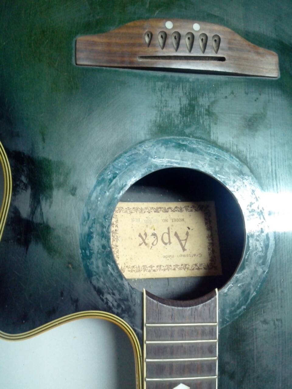

RE: เรื่องของบริจท์
ตามปกติกีตาร์ที่ใช้ bridge pins น่าจะมีแรงดึงในแนวตั้งสูงกว่าและแรงดึงในแนวนอนนต่ำกว่ากีตาร์ที่ใช้ pinless bridge เพราะมี break angle ของสายสูงกว่าครับ
ผมคิดว่ากีตาร์แต่ละยี่ห้อเขาออกแบบมาดีแล้วนะครับ บางยี่ห้ออย่าง Lowden นี่คงเปลี่ยนไปใช้ bridge pin ไม่ใด้เพราะ bridge plate ไม่กว้างพอครับ
[Image: c8xRaU.jpg]

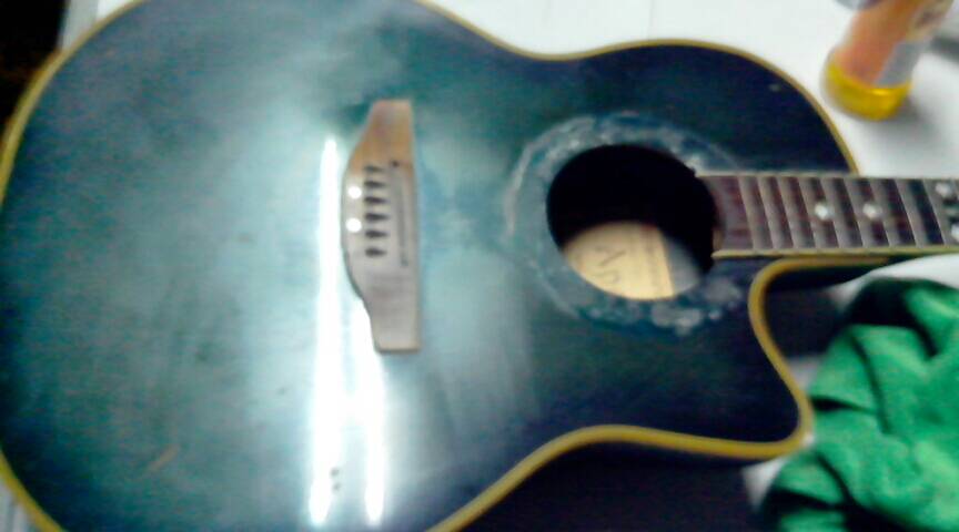

RE: เรื่องของบริจท์
ลองใช้มือถือถ่ายรูปใต้ท้องกีตาร์ดูก่อนครับว่าจะเจาะใด้หรือเปล่า
[Image: KNDDDv.jpg]

RE: เรื่องของบริจท์
โอเครครับ ถ้าภายในมีหน้าตาแบบนี้ ก็แปลว่าพ้น ไม้คาน เจาะได้จะจัดไปครับ
