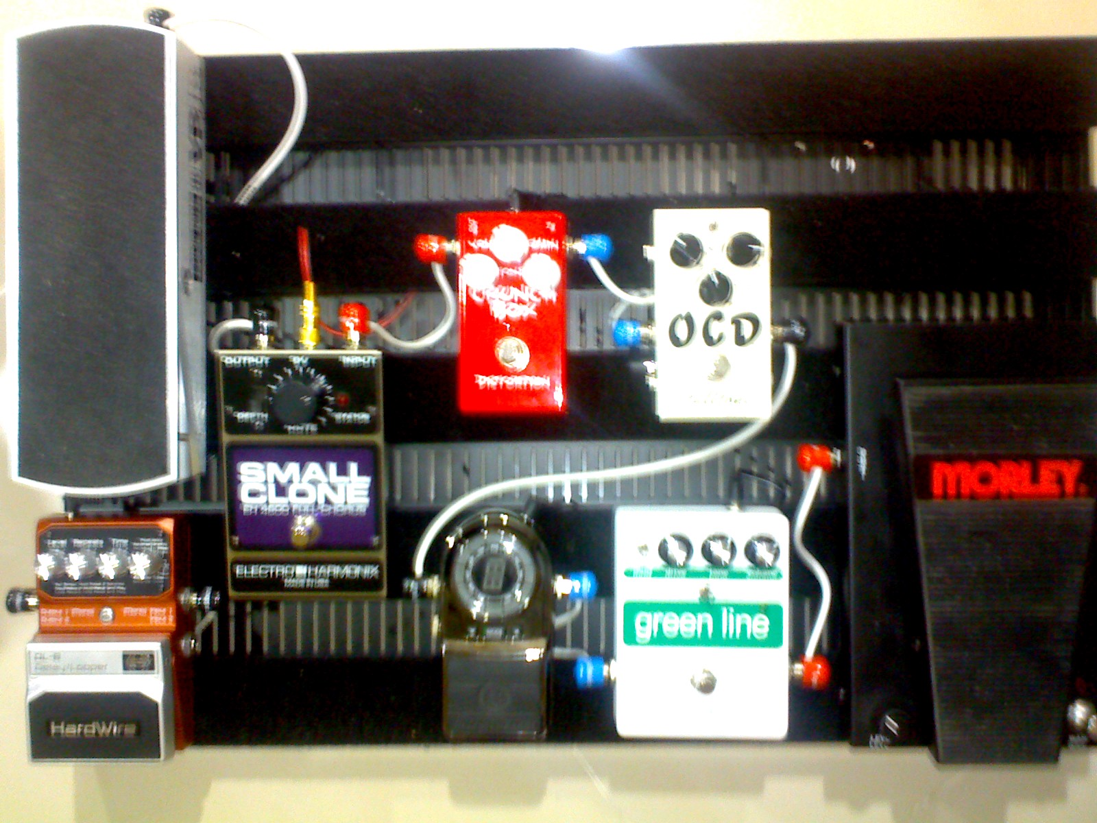

วันนี้ภูมิใจนำเสนอ Board บ้านๆ version ล่าสุดของผมครับ แต่ก็ประสบปัญหา...เสียง Drop!! คือพบว่าย่านแหลมหายไปบ้างจนรู้สึกถึงความแตกต่าง คือ
เลยอยากให้เพื่อนๆช่วยกันดูหน่อยครับว่าเอายังไงดี
ก็คิดว่าลงตัวพอสมควรเอาไว้ให้นักดนตรีสมัครเล่น ชื่นใจอยู่กับบ้านพอใหว โด Chain line มีดังนี้ครับ
จาก Guitar ( ตอนนี้ชอบใช้ Telecaster American Standard มาก เลยรู้สึกขัดใจที่ย่านเสียงแหลมที่เป็นเอกลัษณ์ของ Tele หายไป)
- Morley Wah ตัวนี้ได้มาถูกๆตอนอยู่ Texas นานแล้วครับ
- Green Line OverDrive
- Planet Wave Tunner
- Fulltone OCD version 4 เอาไว้เป็น แตกหลักเวลาใช้ Guitar Single Coil
- MI Audio Crunch Box version 2 เอาไว้เป็น แตกหลักเวลาใช้ Guitar Humbucking
- Electro Harmonic Small Clone Chorus
- Digitech Hardwire Delay ใหม่ๆเลย ปรับได้มากมาย Tap ก็ได้ เป็น Loop ก็ได้
- Erniball Foot Volume Jr ใว้คุม Delay กะ Over all Volume และจะได้ไม่ต้องมี Clean Boost
สายพ่วง Effect เป็น GL มั้งหมด
Effect ทั้งหมด (น่าจะ) เป็น True Bypass หรือ Semi True Bypass สังเกตุจากเวลาดึง Adeptor Effect ออก สัญญานเสียงก็ยังดังอยู่
สายสัญาณ ของ Plannet Wave 3 MM กะ Fender (ที่แถมมากะ Guitar)
ตอนนี้มีข้อสันนิษฐาน อยู่บ้าง แต่อยากให้เพื่อนๆชี้แนะจะได้แก้ปัญหาถูกจุดไม่เสียตังซ้ำซ้อน อันนี้เป็น สันนิษฐานของผมครับ
1.ใช้สายสัษญาน ถูกไป: ไปลองหาพวก Monster มาใช้ซะเป็นอย่างน้อย
2.Effect บางตัวใน Board อาจเป็น Semi True Bypass: โละ Effect พวกนั้นซะ ไปหาพวก Boutique แพงๆมาใช้เท่านั้น
3.ยอมรับว่าเป็น ธรรมชาติของ Pedal Board ที่พ่วง effect หลายๆก้อน แม้จะเป็น True Bypass เสียงก็จะ Drop เนื่องจากสายพ่วง Chain Effect ที่รวมๆกันแล้วยาวเป็น เมตร : ถ้าอย่างนั้นแก้ปัญหาแบบกำปั้นทุบดินเลย! ไปซื้อ Line Booster มา!
ช่วยกันดูหน่อยครับ

เท่าที่ตอนนี้ผมได้ลองเล่น effect พ่วง ๆ กันหลายตัว พบปัญหาคล้าย ๆ กับน้าฯ!
สำหรับผม เบื้องต้นเท่าที่ตรวจพบ ปัญหาสำคัญคือ...
- กระแสไฟ (mA) จาก addaptor ต่ำไป หรือไม่เสถียร : กรณีนี้ ผมสังเกตว่า หากใช้แบตเตอรี่ ดูเหมือนเสียงจะ drop น้อยกว่าใช้ addaptor (บางรุ่นบางยี่ห้อ) ตอนนี้สั่ง Voนdoo Lab Pedal Power 2 Plus ไปแล้ว กำลังรอของมา หากได้ความคืบหน้าอย่างไรจะมารายงานอีกที.
- สายสัญญาณ : ผมว่ามีส่วนไม่น้อย เพราะเดิมด้วยความอยากประหยัด ไปซื้อสายถูก ๆ มาใช้ ต่อพ่วงสัก 3 ก้อน ก็รู้สึกว่า drop ทั้ง ๆ ที่ effect ที่มีอยู่ในตอนนี้เป็น True By-pass เลยเปลี่ยนมาใช้สายของ DiMarzio ซึ่งก็ดีขึ้น แต่เจอปัญหาใหม่ คือสายมันค่อนข้างยาวเกะกะ! เดือนก่อนผมจึงสั่งสายยี่ห้อ Canare หัว Neutrik มาเปลี่ยน ซึ่งดีขึ้นอีก แต่ก็ยังค่อนข้างยาว... ต้นอาทิตย์นี้ เพิ่งเปลี่ยนมาใช้สายแบบประกอบเองของ Lava Solder-free ซึ่งทำให้ได้ขนาดสั้นสมดั่งใจ และถึงจะเป็นสายเส้นผ่าศูนย์กลางเล็ก แต่ให้เสียงดีเกินคาดครับ!... (สาย Lava โม้ไว้ว่า เป็นสายที่มี "ค่า Capacitance 15 pF" เท่านั้น พูดง่าย ๆ คือ เป็นสายสำหรับ pedal board ที่ "มีค่า Capacitance ต่ำที่สุดในท้องตลาด" ....เอาไว้จะเก็บค่าประชาสัมพันธ์สาย Canare กะ Lava จากตัวแทนจำหน่ายภายหลัง...Cool...)
- จำนวน effect ที่ต่อพ่วง : มีส่วนไม่น้อยครับ ผมลองต่อแยกเป็น 2 ชุด ชุดหนึ่งเข้าหน้าตู้ฯ อีกชุดเข้าช่อง effect Loop หลังตู้ฯ ได้เสียงอิ่มทีเดียวครับ.

ปัญหาเสียง Drop นั้น ปัญหาจะมาจากสาเหตุเหล่านี้ครับ
1. Effect ไม่ได้เป็น True Bypass
2. สายสัญญานโดยรวมทั้งหมด มีความยาวมาก
ทางแก้
1. ใช้ Effect ที่เป็น True Bypass
2. ใช้ True Bypass Looper
3. วาง buffer ไว้เป็นก้อนแรก และ/หรือ ก้อนสุดท้าย ใน Effect chain ครับ
และคุณภาพของสายสัญญานก็มีส่วนอยู่บ้างครับ

Effect ที่เป็น True Bypass ปกติเป็นข้อดีคือไม่เปลี่ยนแปลงสัญญาณเสียงเวลา Effect off
แต่ถ้าต่อ Effect หลายๆตัว ยังไงยังไงซะ เสียงก็ต้อง Drop ครับ
โดยเฉพาะกับ True Bypass นีล่ะตัวดีเลย เสียงย่าน High จะหายไปมาก
เพราะค่าความต้านทานมันสูงขึ้นเรื่อยๆ เนื่องจากสายที่ใช้พ่วง Effect มีมากขึ่น
วิธีแก้มีสองทาง
1 ให้ Effect ในระบบมีตัวที่เป็น Buffer บ้าง ซักตัวครับ
2 ใช้อุปกรณ์ที่มี Buffer Output คุณภาพสูงครับ เอามาไว้เป็นตัวแรกสุดของระบบเลย เช่น

หากว่า เรามีก้อนอะไรสักก้อนที่เรา on ตลอด ก็อาจจะไม่ต้องใช้ Buffer ครับ
หรือไม่ก็หาก้อนอย่าง Boss มาไว้แทน Buffer ก็ได้ครับ แต่ไม่ต้องเหยียบใช้ เพราะ Boss จะมีวงจร Buffer ในตัวมันเองครับ
เรื่องเสียง Drop เวลาต่อ True bypass หลายๆก้อน มันไม่ได้ drop เพราะตัวก้อน True bypass ครับ แต่ drop เพราะความยาวของสายทั้งหมดใน signal chain ของเราทั้งหมดครับ
งั้นถามต่อเลยนะครับว่า...
แล้ว "ความยาว" ของสาย "ประมาณไหน" ถึงจะส่งผลให้เสียง drop จนสังเกตได้?
มีสูตรคำนวณหรือกะเกณฑ์คร่าว ๆ อย่างไรครับ?...

เท่าที่ทราบ ไม่มีสูตรตายตัว เพราะจะขึ้นอยู่กับ ค่าทางสเปคของสาย ซึ่งต่างๆกันไปครับ
คงต้องใช้วิธีทดสอบเลยครับ
ด้วยการ ต่อสายเข้าแอมป์โดยตรง
แล้วทดลองเสียบสายผ่าน effect chain ของเรา
แล้วฟังเสียงครับว่า มีอาการเสียง drop หรือไม่ครับ
