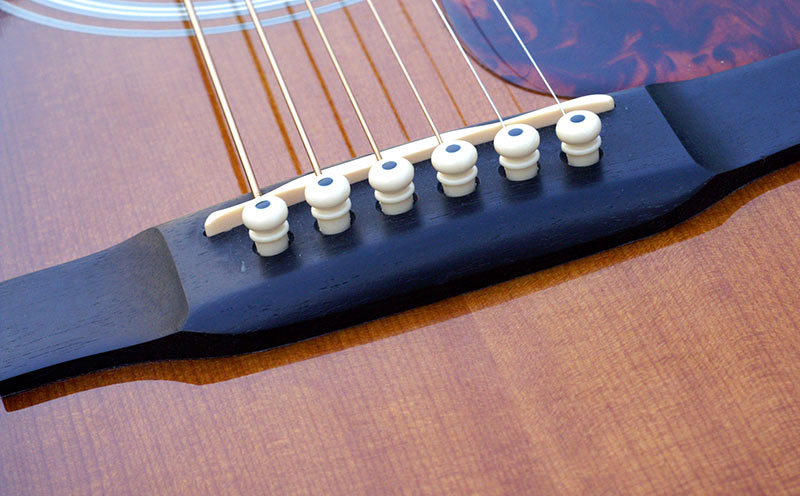

... Martin HD28 เครื่องมือหากิน...อยู่ดีๆ ตอนเสียบแจ็คออก Lineก็มีเสียงดัง...ตื๊อออออออๆๆๆๆๆๆๆๆๆๆ.....ยาวเลยครับ......แต่เสียงกีตาร์ก็ยังดังอยู่...
.......ลองเปลี่ยนถ่านแล้ว...ไม่หาย.....ลองเปลี่ยนสายแจ็คแล้ว ไม่หาย.....
.......พอถอดสายแจ๊คออก...ก็หาย.......
.......ไม่ได้ต่อผ่านแอมป์ครับ....... เครื่องที่ใช่ต่อ Line ก็เล่นมาเป็นปีแล้ว....
..คิดว่าน่าจะเป็นปัญหาที่ pickup ของตัวกีตาร์หรือเปล่าเอ่ย
...กรณีนี้ควรแก้ไขอย่างไรครับ........ขอบคุณครับผม....RolleyesRolleyes

เป็นที่ piezo หรือเปล่าครับ ตัว preamp ไม่น่าจะมีปัญหา
ลองสำรวจดู piezo ว่าถลอก หรือมีร่องรอยโดนอะไรมากไหม
เพราะเสียงหึ่งหรือจี่ เป็นที่ ground จาก piezo ครับ

......ต้องดูยังไงครับน้า PooH.......
.....Sad......แนบรูปมาด้วย 55

ดึง saddle ออกมาช้าๆ ตรงๆครับ แล้วลองตรวจดู piezo
Martin ตัวนี้ใช้ Gold Plus หรือเปล่าคัรบ ผมไม่แน่ใจ
ถ้าเป็น fishman จะมีแผ่นตะกั่วหุ้ม แต่ถ้าผิวฉีกขาดเพียงเล็กน้อย ก็หึ่งแล้วครับ
ซ่อมไม่ได้ ต้องเปลี่ยนอย่างเดียว แต่ไม่แพงครับ Cool

Martin ตัวนั้นติด Fishman Acoustic Matrix Natural II ครับ ปัญหาเสียงหึ่งนี่ผมไม่มีประสพการณ์เลยครับเพราะกีต้าร์ของผมที่ติด Fishman อยู่สิบกว่าตัวไม่
เคยมีปัญหานี้แม้บางตัวจะติดมาแล้วเป็นสิบปีก็ตาม
ถ้าเปิดดูในเว้บไซต์ของ Fishman เขามีข้อแนะนำดังนี้ครับ
Tech Tips
My Acoustic Matrix pickup is balanced and sounds great, but I?m noticing a hum that sometimes disappears. I can make the hum disappear when I touch the endpin jack. Is this an electronic problem?
A humming pickup is almost never the result of an electronic problem, but rather the result of issues surrounding the installation of the pickup in the saddle slot. The most obvious reason to look for is a tear or rip in the foil wrap of the pickup. This material is the shield of the pickup and when disturbed will cause the pickup to hum. Another reason for hum is a poor fit of the pickup or saddle in the saddle slot. The Acoustic Matrix pickups ground properly when under correct pressure in the saddle slot. Anything than may impede the pickup from being properly compressed in the slot, can be a cause for hum. You should be sure that the pickup drops easily into the saddle slot. It should not be forced in to a tight slot. Also, be sure that the saddle slides easily into the slot while not being too loose. Because the bridge is made of wood, it will expand and contract with regard to humidity levels and temperatures. This movement can affect the pickup and saddle fit, which can result in the hum being intermittent. While this is the most difficult type of hum to correct, with a proper fit of pickup and saddle, it should be a rare occurrence.
ถ้า foil ขาดก็ซื้อใหม่ครับ Elderly ขาย US$ 60 + ค่าส่ง

จริงๆแล้วถ้าขาดไม่เยอะซ่อมได้น๊ะครับ เอา Aluminium Floy ที่ห่อปลาปิ้ง มาหุ้มส่วนที่ลง Ground ก็จะหายครับ แต่ระวังไม่ให้หนาเกินไป ไม่งั้น balance จะไม่ดีครับCool
