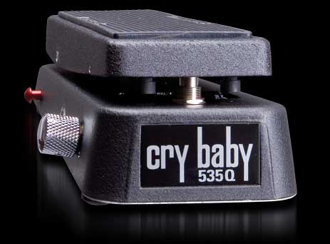

RE: ขอถามเรื่อง Foot Switch หน่อยครับ
.......ผมมี ตัวอย่างที่น้า love666 ถามหาเลย......ตัวติตตี้ นี่ไง......และสมาชิกใหม่เล่นสนุกมาก......(หรือข้างบ้านทุกขฺมากก็ไม่รู้)....ก็ wah wah crybaby 535q......ของ ตา Jim ไง........
.....นี่ไง คิตตี้ โหดที่แสนน่ารัก.....
