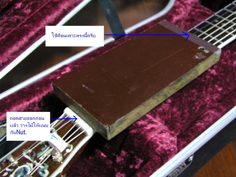

ส่วนใหญ่ติดกาวครับ บางบริษัทก็ติดกาวตรงที่นัท สัมผัสกับฟิงเกอร์บอร์ด. บางบริษัทก็บางบริษัทก็ติดกาวตรงฐานนัท. ผมเคยเอาออก โดยถอดสายออก แล้วใช้ไม้วางอย่างในรูป แล้วเอาค้อนเคาะด้านที่ตรงข้ามกับนัทครับ..

5555 เคาะไม่ต้องแรงมากครับ. เอาแรงมากกว่า แคะประตูห้องซัก 2-3 เท่าก็หลุดแล้วครับ.Big Grin
