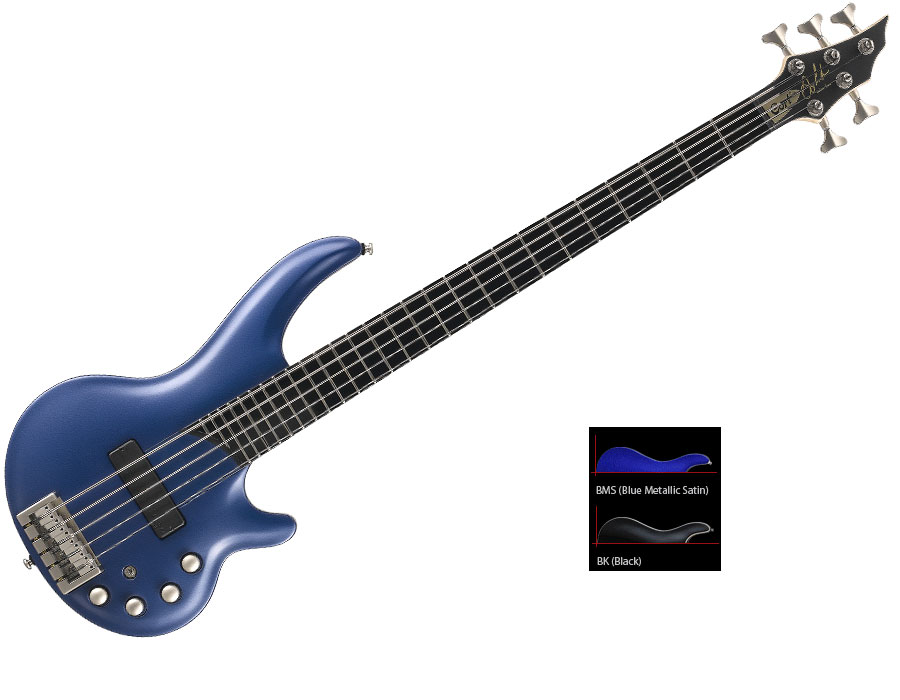

ผมขอคำแนะนำจากท่านผู้รู้ ทุกท่านดังนี้ครับ
ผมซื้อ Cort Curbow 5FL มาตัวหนึ่งเมื่อเมื่อ 2 - 3 เดือนที่แล้ว ด้วยเหตุเพราะชอบหุ่นของเจ้า Curbow มันเย้ายวนผมมาหลายปีแล้ว ณ.เวลาซื้อนั้นก็รู้สึกแล้วว่าน่าจะไม่ปรกติเพราะสายอยู่ห่างจาก finger board มาก ทางร้านก็เอาลงโดยลด Saddle ลงมาจนสุดแล้ว ก็ยังสูงอยู่
แต่เมือสังเกตุนานวันเข้าก็มั่นใจว่าไม่น่าใช่ ด้วยความสูง ณ. fret 12 มีระยะห่างถึงประมาณ 7.5มม. และยังสังเกตุเห็นอีกว่าคอโก่งมากโดยเริมจาก เฟรทที่2และ3โก่งมากอย่างเห็นได้ชัด จึงคิดว่าหากขันคอกลับไปคงจะแก้ปัญหาได้
จึงขอเรียนถามดังนี้ครับ
1. การปรับขันคอกลับมาด้วยตนเองนั้นมีความเสี่ยงที่จะเกิดความเสียหายหรือว่าจะทำให้เรื่องเล็กกลายเป็นเรื่องใหญ่หรือเปล่าครับ
2. หากจะถามถึงช่างปรับแต่งที่มีฝีมือ ไม่ทราบว่าพอจะแนะนำให้ได้หรือไม่ครับว่าชื่อเรียงเสียงใด พำนักอยู่ ณ.สำนักแห่งใดครับ
ฝากด้วยนะครับSad

ขันคอเองถ้าค่อยขันทีละไม่เกิน 1/4 รอบและไม่ฝืนขันเมื่อขันสุดแล้วก็ไม่อันตรายหรอกครับแต่ถ้าสาย 6 fret 12 สูง 7.5 mm. นี่ผมไม่แน่ใจว่าจะขันคอช่วยใด้หรือเปล่าเพราะมันไม่ควรสูงเกิน 3 mm. นะครับ
ผมว่าในกรณีย์นี้ควรลองวัดองศาของคอก่อนเลยครับว่าทางโรงงานเขาประกอบมาผิดหรือเปล่า วิธีวัดให้เอาไม้บรรทัดเหล็กอันยาวทาบคอโดยให้ส่วนปลายไปทาบแถว bridge ถ้าคอองศาตรงปลายไม้บรรทัดจะต้องลอยอยู่เหนือ bridge ถ้ามันวิ่งไปชน bridge ก็มีวิธีแก้ทางเดียวคือต้องถอดคอออกมาแล้วตั้งองศาใหม่ ปัญหามีอยู่ว่าพวกกีต้าร์เอเชียเขามักใช้กาว epoxy เชื่อมคอเพื่อประหยัดค่าใช้จ่ายทำให้ถอดไม่ใด้ ดังนั้นเมื่อกีต้าร์อายุแค่สองเดือนก็ควรไปเคลมตัวใหม่กับร้านที่ซื้อมาดีกว่าครับเพราะน่าจะยังอยู่ในประกัน

ขอบคุณครับท่านน้า ผมสังเกตุว่าเมื่อขึ้นสายตรงแล้ว คอตรงบริเวณเฟรท 2-7 จะโก่งมากอย่างเห็นได้ชัดครับ (เฟรทที่ 1 ระยะห่างจากนัทมากครับ หากวัดจากนัทมาถึงจุดแสดงตำแหน่งของเฟรทที่ 1 ที่ด้านข้างคอมีระยะ 4.5 ซม.ครับ ไม่แน่ใจว่าเพราะเป็นเบสไร้เฟรทหรือเปล่า) หากจะใช้ไม้บรรทัดทาบอย่างที่แนะนำนั้นไม่ทราบว่าจะต้องใช้ไม้บรรทัดยาวแค่ไหนครับ (เบสตัวนี้สเกล 34นิ้วครับ ควรต้องเริ่มวัดจากเฟรทไหนครับ) ผมใช้ไม้บรรทัดพลาสติกยาว 2 ฟุตทาบดูแล้วชนสะพานแน่นอนครับ มากด้วย เพราะดูแล้วสะพานสูงโดดเด่นมากครับ เบสรุ่นนี้คอเป็น Bolt on ครับ และคอก็มีระนาบขนานกับลำตัวค่อนข้างจะแบบแล้วครับ ไว้วันอาทิตย์จะถ่ายรูปให้ดูในส่วนต่างๆครับ

ดูวิธีวัดใด้ที่นี่เลยครับ
http://www.frets.com/fretspages/musician...angle.html
ถ้าเป็นคอ bolt-on ก็แก้ไม่ยากครับพราะถอดมาใส่ shim ใด้ ช่างคนไหนก็ทำใด้ครับ

ปัจจัยที่มีผลต่อความสูงของสาย (action) คือ ความสูงนัท ความสูงแซดเดิ้ล ความงอของคอ (relief) และองศาคอ (neck pitch/angle) ครับ
วิธีปรับก็คือปรับความงอของคอก่อน จากนั้นก็ปรับความสูงนัทและแซดเดิ้ล ถ้ายังไม่หายก็คงจะเป็นเรื่ององศาคอ
ดูจากอาการที่เล่ามา ดูเหมือนคอจะโก่งมาด้านหน้าอยู่มาก อาจจะลองไขคอตามเข็มนาฬิกาทีละนิดแบบที่น้า pood แนะนำได้ครับว่าดีขึ้นมั๊ย
ลองดูสเป็คการเซ็ตอัพของผู้ผลิตเป็นแนวทางครับ; http://www.cortguitars.com/support/faq#technical
ของเบสอยู่ที่ข้อ 7 ครับ

สายสูงมากจริงๆครับแต่น่าจะแก้ไม่ยากเพราะคอ bolt-on ผมว่าเอาไปให้ช่างที่ชำนาญกีต้าร์ไฟฟ้าอย่างช่างศักดิ์หรือิช่างจงดูให้ดีกว่าครับ
