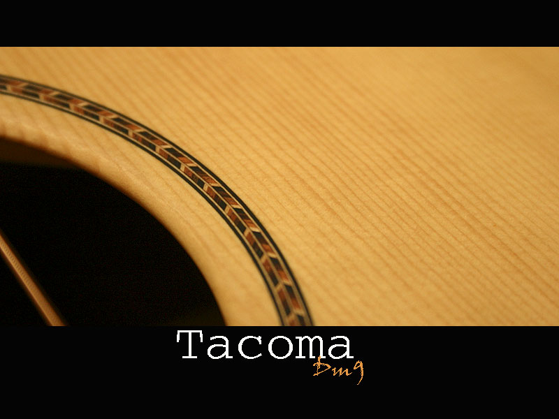

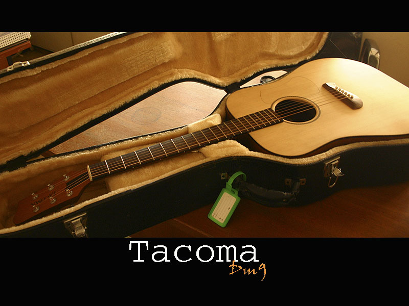

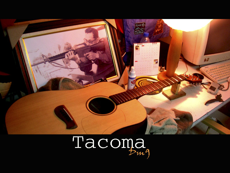

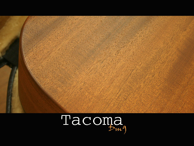

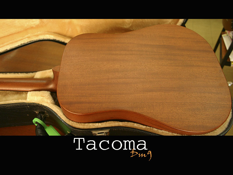

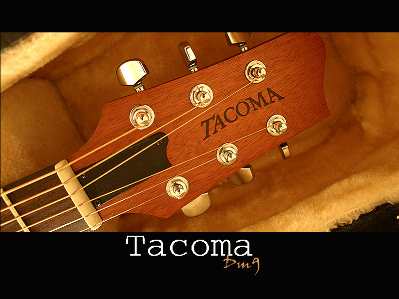

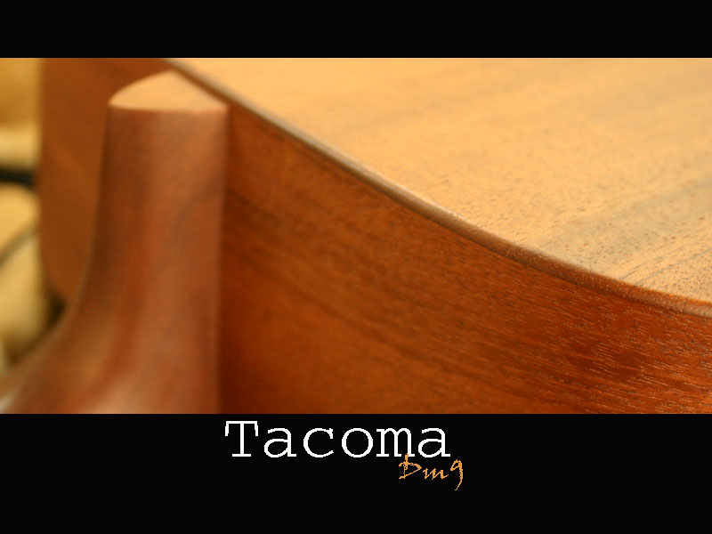

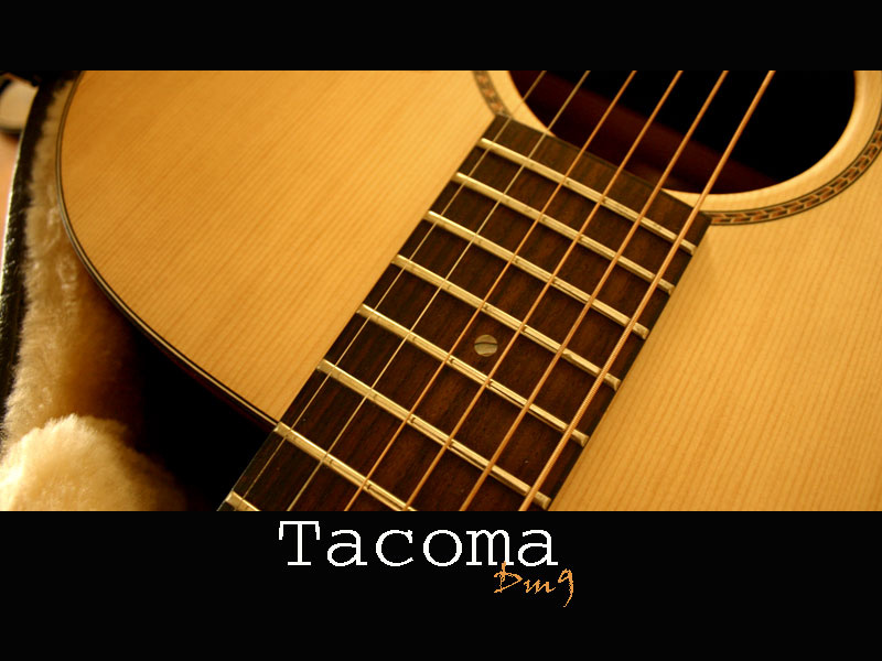

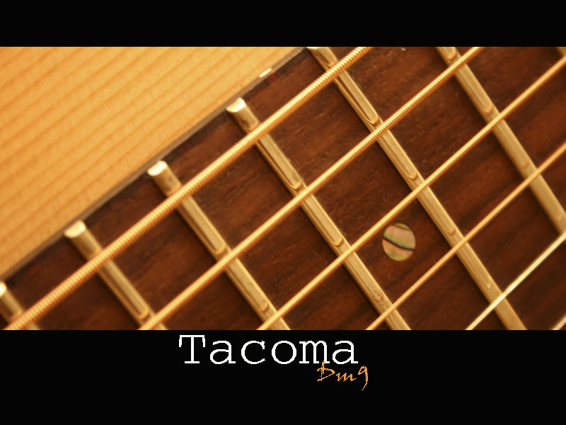

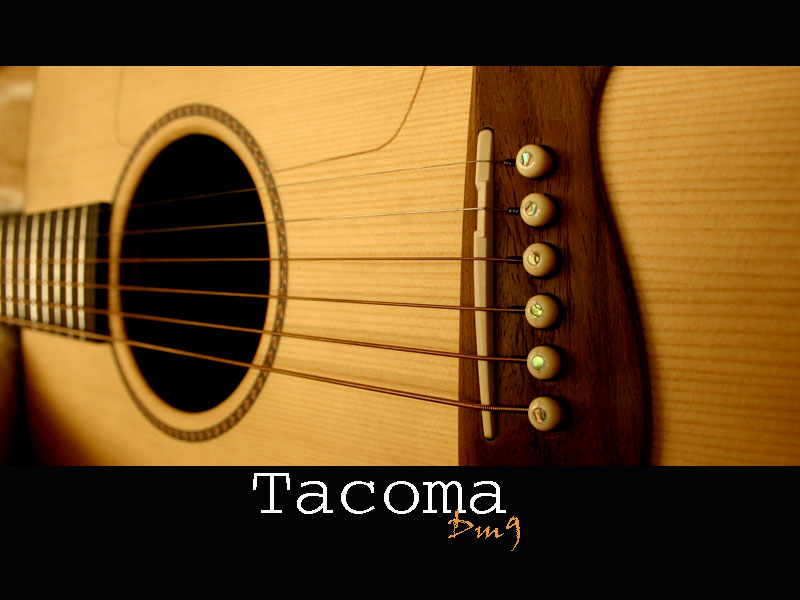

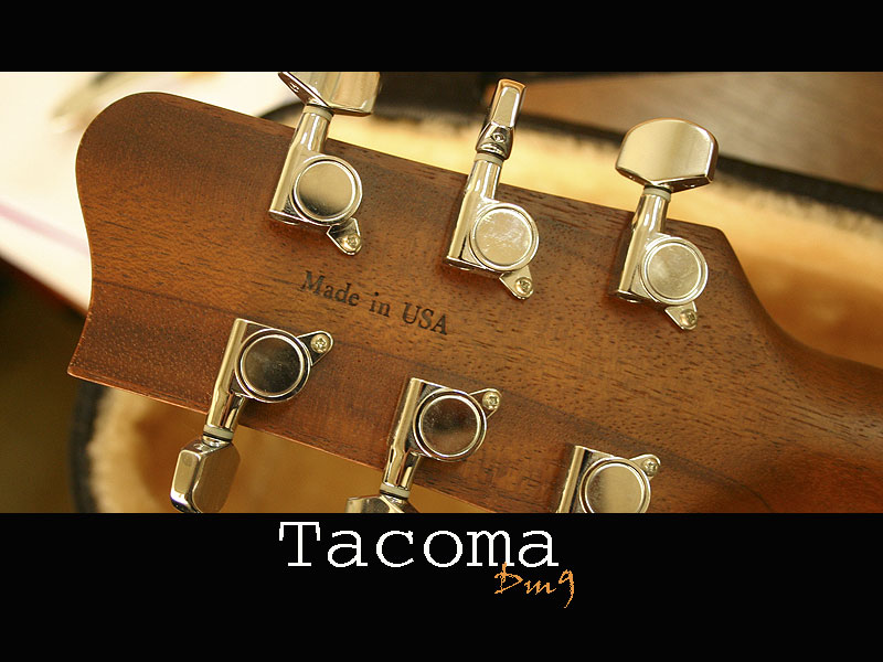

ตอนที่น้าเคเอากล่องออกมาใจหายวูบ กล่องมันโทรมจัง แต่พอเปิดเอาตัวเป็นๆออกมาดู แจ่มครับหาที่ตำหนิแทบไม่ได้

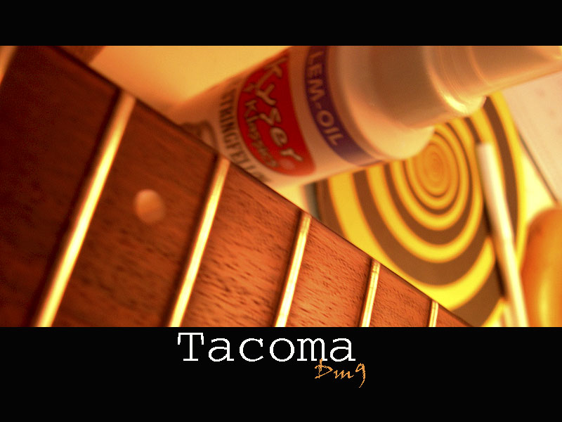

ก็มีตรงคองอนิดหน่อยกับตรงเฟรทล่างๆแถว soundhole มีคราบสนิมนิดหน่อย สภาพโดยรวมเยี่ยมครับ
ยิ่งได้ฟังเสียงแล้ว ถูกใจครับ

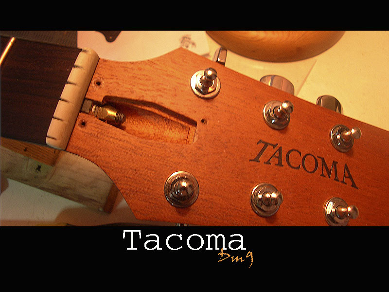

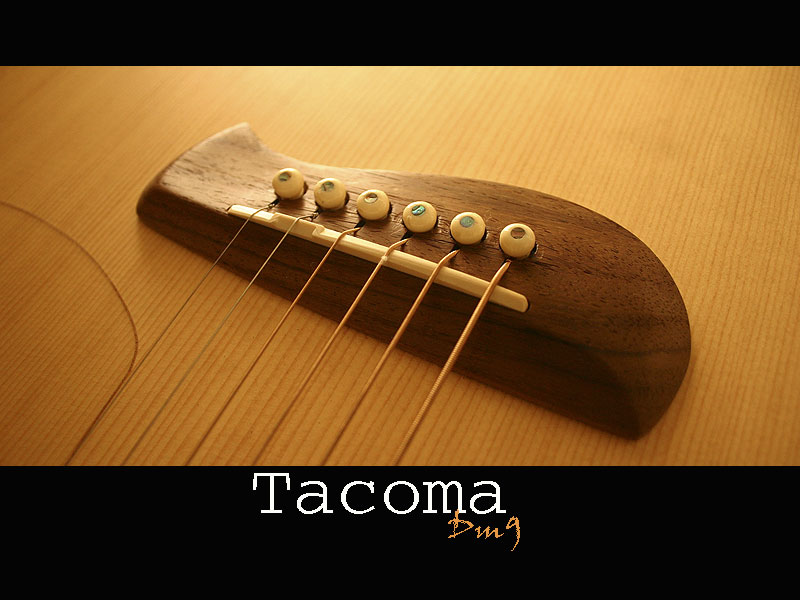

กลับมาบ้านก็จัดการSet up ไขคอให้กลับมาตรงเหมือนเดิมผมไขไปประมาณครึ่งรอบก็กลับมาได้ครับ อย่างนี้ไม่ยาก
ส่วนsaddle มีการรองชิมมา2แผ่นผมเลยเอาออก เปลี่ยนอันใหม่ที่เป็นกระดูกเทียมเหมือนกันใส่แทนกว่าจะเข้าที่ก็ฝนแล้วถอดออกใส่เข้าอยู่หลายครั้งเหมือนกันกว่าจะได้ดังใจ ส่วนกล่องก็จัดการเก็บรายละเอียดซ่อมแซมสิ่งสึกหรอ ลงแว็กซี่ซะหน่อยก็แจ่มเหมือนเดิมครับ
สรุปได้คำเดียวว่าคุ้มครับ

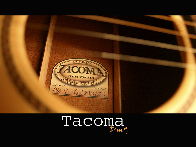

เข้าไปดูในเว็บได้ความว่ากีต้าร์ตัวนี้ผลิตเมื่อวันที่7 ตค.2003 อายุจะ5ขวบแย้ว
http://www.tacomaguitars.com/resources/dating.php

น้า Billy ขัด fret ใด้แจ่มจริงๆครับ วันหลังช่วยเปิดเผยเคล็ดลับให้พวกเราอ่าน
บ้างนะครับว่าใช้อะไรขัด

เอ่อ..มันไม่มีเคล็ดลับอะไรหรอกครับ ผมใช้เทปกาวNittoเเปะกันFingerboardไว้แล้วใช้Vinolปาดใส่ผ้าขนหนูเล็กๆแล้วขัดมันก็ออกอ่ะครับ ที่ใช้เทปกาวNittoเพราะมันไม่ทิ้งคราบกาวเอาไว้นะครับเทปกาวย่นยี่ห้ออื่นมันเหนียวเกินจะทิ้งรอยกาวไว้ครับ
